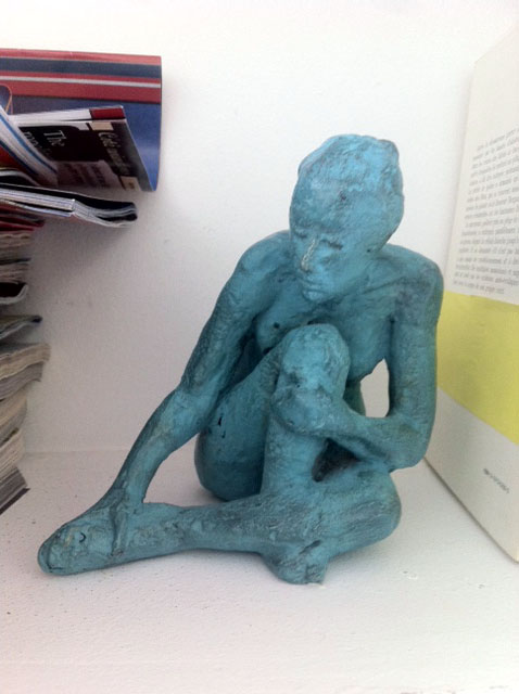

| Pour commencer un grand Merci à celui dont j'ai perdu la trace et qui a cité dans un post ici les coordonnées du stage de Stuart Roussel. Après l'avoir contacté, je me suis immédiatement inscrit et en reviens enchanté (C'est la raison de mon absence : son wifi ne marchait pas quand j'y étais, sauf à la fin). En 5 jours j'ai appris à faire un moule chaussette, couper le pâtre à la ficelle (on en avait causé quelque part sur le site), tiré une cire, monté les tubes d'apport et les évents, coulé, ciselé et patiné. Les qualités pédagogiques et la disponibilité de Stuart sont dignes d'éloges et après une semaine très intense (le roman emporté n'a jamais pu être ouvert  ), j'en sais beaucoup plus qu'à l'aller, au point de songer à franchir le pas. J'avais amené une petite terre de 15 cm (taille maxi imposée) cuite auparavant en vitesse car je n'avais rien dans cette dimension au moment où je me suis inscrit. La voici juste sortie de son cylindre de potée (j'ai aussi enrichi mon vocabulaire  ) :  Et une fois terminée :  Son site : http://www.bronze.fr/fr/ | |

|  Bon début , le virus est pris ! dit moi elle avait un noyau ? ce qui explique les pts trous ? | |

| oui, noyau. Effectivement quelques petits trous bien ronds qui ont ensuite été bouchés par brasure. Les points noirs sur la version patinée ne sont pas des trous mais des taches. | |

| Dis donc, dc'est déaj complexe a mouler ça, c'est tout en contre dépouille. Ca m'interesse moi. Combien qe ça vaut n stgage comme ça? Ca se passe dans quelle département? | |

| Ca se passe pas loin d'Orange, dans le Var et le stage coûte 800€. Il inclut le gîte et le couvert (copieux), le prêt des outillages, la fourniture des consommables et tu repars avec ton bronze de 15 cm, plus ou moins complexe, selon ce que tu as amené... | |

| Ce bleu est la spécialité du prof qui ne la livre qu'à ses élèves  mais exceptionnellement pour toi qui ne fais que du bois...  à chaud, base de nitrate de cuivre puis soude. Je commence à regretter furieusement ma passivité en cours de chimie... | |
