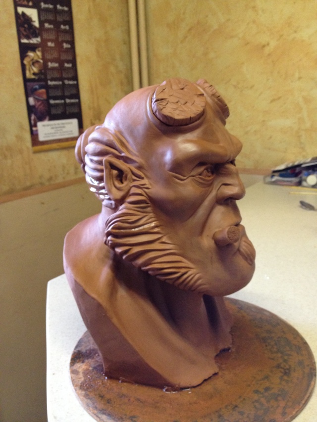

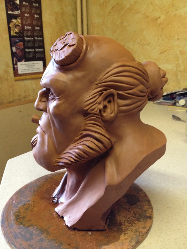

| Bonjour à tous! Premier post sur ce forum, donc pour les présentations je m'appelle Christophe et je débute dans le monde de l'argile... C'est en cherchant des tutos sur internet que suis tombé par hasard sur ce forum. Je réalise actuellement mon premier buste et j'ai besoin de vos conseils ou de liens vers des tutos...(J'ai vu tout ceux qu'on peut trouver sur Youtube) Voilà les photos:    N'hésitez pas à me corriger je suis ouvert à toutes critiques! Alors pourriez-vous me donner des conseils pour ce qui est de la barbe et des cheveux? Je ne sais pas trop comment faire et j'aimerais un rendu semblable à mon modèle. En fait je suis pas trop mécontent des poils et cheveux mais y a un truc qui va pas... Je pense que les courbes de chacuns des poils ne sont pas assez lisses et ils sont trop épais...Et vous? Je pense qu'au niveau des yeux, ils n'ont pas de profondeur et sont trop "plats", qu'en pensez-vous? Comment faire? Tout reprendre? Les pupilles je sais pas trop comment m'y prendre... La texture de la peau non plus ^^ Y a du boulot quoi Ps: je suis parti de ce modèle trouvé sur google d'un gars que je remercie d'ailleurs qui l'a modélisé en 3D. (J'espère que j'ai le droit de la poster??)  Voilà voilà, merci pour votre aide | |

| Kri13, c'est plutôt vraiment réussi pour un premier les quelques conseils que je peux te donner, attention à la forme de ton cou (implantation et longueur), là, il est trop court et il devrait se présenter sous la forme d'un "cône" renversé (c'est très schématisé mais l'idée est là, question aussi de placement de clavicules sans doute ( attention aussi aux sterno) Ce sont des erreurs que l'on fait souvent au début Un léger manque de boite cranienne
En bref , vraiment du bon boulot, les prochaines n'en seront que meilleures A mon avis si tu as tout vu sur you tube, tu n'as pas forcement de besoin encore de tuto, mais peut être de bons concepts ou photos pour attaquer les prochains (essaie notamment de trouver des vues de profil en supplément, très important pour un modelage de qualité à mon sens)
allez bonne continuation | |

| Bonjour, et merci à tous! C'est très encourageant! Oui je dessinais avant, jamais de beaux arts mais j'ai eut une période ou je dessinais beaucoup. J'ai fait quelques modelages avec ma fille "pour rire", puis j'ai tenté un portrait que je n'ai jamais fini parce que tout craqué (que j'aimerais finir un jour, mais l'argile est assez dure...), un autre modelage que j'ai essayé plus précis (un oiseau de Pixar) et me voilà sur ce buste. Mais là je cale... Effectivement pj chabert le cou et la boite cranienne ne vont pas, d'ailleurs au niveau des trapèzes ça ne vas pas non plus (pas symétrique), mais j'ai peur de reprendre et de me lancer dans un chantier. Ca m'aura appris qu'avant d'attaquer plus de détails c'est les proportions avant tout... Là j'aimerais juste fignoler ce qu'il y a de plus visible pour un rendu un maximum détaillé, et me lancer dans le prochain! Depuis j'ai repris un paquet de détails, je posterais dès que je peux. Merci à vous pour vos conseils! Au fait, comment conservez vous vos bustes? Moi j'asperge et je recouvre simplement d'un sachet... Y a-t'il mieux à faire? Au sujet des videos youtube, j'en ai raté un paquet en fait, regardez celle-là, terrible... https://www.youtube.com/watch?v=-Ojjq7yTmLM | |
