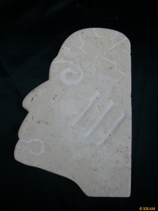

Habituellement je sculpte de la pierre tendre mais j'ai en stock 2 ou 3 pierres de calcaire dur, dit de Courville. Mais outils (hache, gradine simple,ciseau a bois) ne me permettent que de faire des "rainures". J'aimerai pouvoir allez plus loin mais je ne sais quel type d'outils (manuel) utiliser. Une pointe en tingstene?
Sandrine
exemple :

hache? Ciseau à bois? Pas bon ça.
J'ai l'impression de ton caillou est très dur.
Le calcaire peut être sédimentaire très tendre, calcaire pierre de cheminée si tu vois ce que je veux dire.
Ou métamorphique, c'est a dire qu'il forme des cristaux, qu'il se polit, mais il est plus dur.
Normalement des outils aciers suffissent sur le calcaire métamorphique.
Sinon tu peux utiliser des outils au carbure, attention ils sont plus chers, ils se cassent, prends les moins durs ils suffiront et seront moins cassant. Et ne tapent jamais avec le coin.
