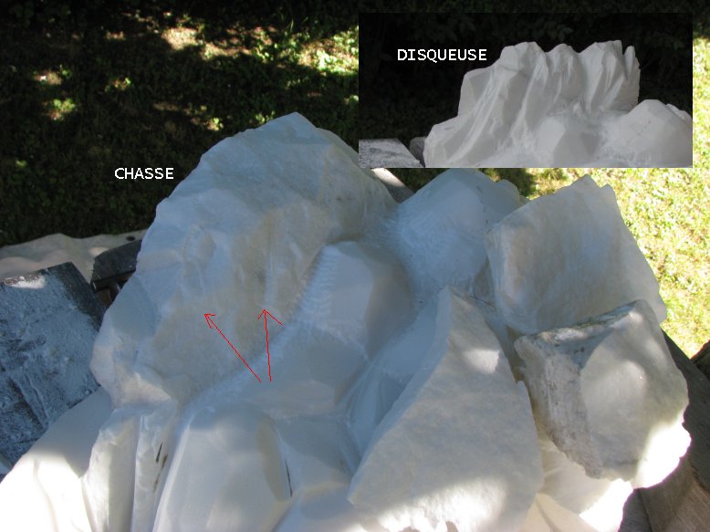

Cet outil permet de dégrossir en faisant sauter de gros bouts en extrémité de bloc.
Pour cela, tracer une ligne qui fait le tour et taper en suivant la ligne de plus en plus fort en plusieurs passages.
Mettre le biseau vers l'extérieur, taper sur tous les cotés de la partie à faire sauter pas seulement sur le haut.
Les premiers passages vont créer des lignes de fracture dans le marbre.
Les derniers coups très forts font faire partir le bout.
Des fois, une partie s'arrache en creux, comme ici sur la photo.
Utilisation de la chasse Photo_10
Sur la photo, on voit la ligne rouge tracée au crayon gras.
Ici la partie à faire sauter était prismatique.
Il fallait taper sur 3 cotés.
L'intérêt est par rapport à la disqueuse:
- pas de poussière
- un aspect brut et naturel de la coupe, arrachement.
Les outils sont des chez Guillet (Villebois - Ain)

Utilisation de la chasse 210
Effet obtenu par la chasse.
Pour ne pas casser la partie à droite, j'ai fait une saignée à la disqueuse sur 4, 5 mm.
On ne la voit plus à cause des coups de gradine.
On peut voir avant la même partie taillée par la disqueuse.
Ainsi que les bouts cassés .
Les traits rouges sont des coups de chasse qui ont fait partir de gros morceaux SUR la surface.
Simplement on peut refabriquer une surface BRUTE
