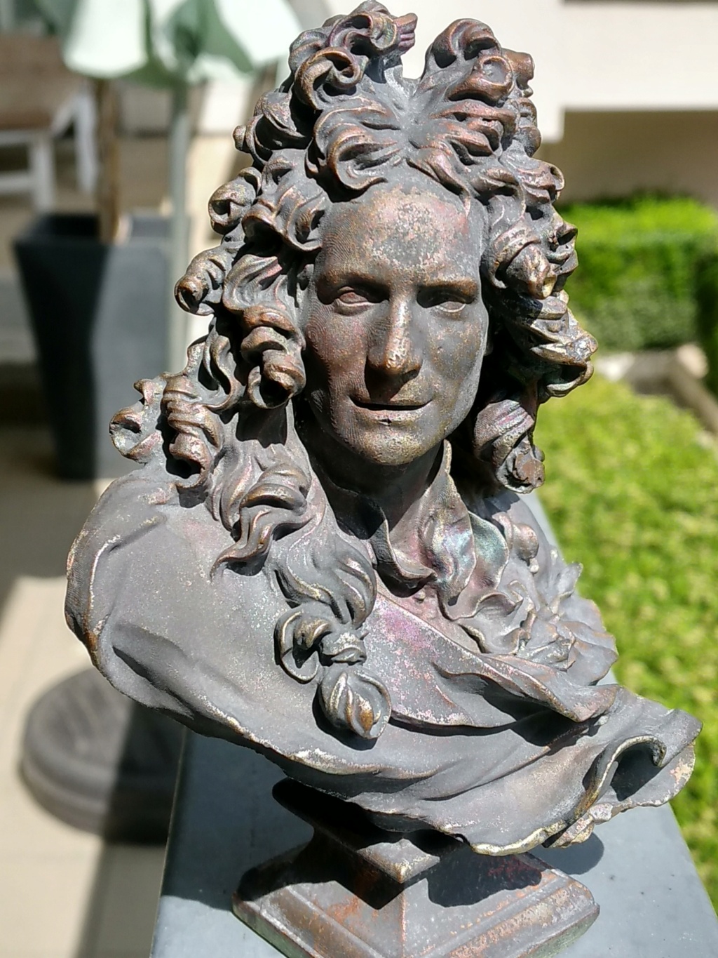

Coupdegénie Apprenti
Nombre de messages : 3 Age : 46 Localisation : REIMS Date d'inscription : 28/05/2022
| Sujet: Re: Finition patine mat ou "mouillée" Sam 22 Oct 2022 - 21:08 | |
| Bonjour à tous, voici une photographie après polissage. Évidemment je pourrais la conserver en l'état, avec une oxydation au cours du temps mais j'avoue que je suis tenté d'essayer une première patine au risque de le flinguer complètement. Pour une première tentative, parce que les produits sont prêts à l'emploi et pour réduire les risques je lorgnais sur les patines à froid duguay. Je me dis que peut-être vous sauriez me conseiller et me pousser vers du plus ambitieux.
En revanche, je n'avais que 50ko autorisés pour la photographie et à présent 0 Ko pour d'éventuelles autres. Y a t il un moyen pour que je puisse envoyer de nouvelles photographies à l'avenir ? - Fichiers joints
- Vous n'avez pas la permission de télécharger les fichiers joints.
- (50 Ko) Téléchargé 14 fois
Nombre de messages : 1161 Age : 62 Localisation : près d'un chalumeau Date d'inscription : 17/09/2012
| Sujet: Re: Finition patine mat ou "mouillée" Lun 24 Oct 2022 - 23:19 | |
| les patines prètes à l'emploi c'est comme les teintures que tu trouve chez le droguiste pour les vêtements
le flacon est joli, la promesse ambitieuse et le résultat généralement très en deçà des prévisions
ensuite, les patines à froids, il n'y a plus beaucoup de gens qui connaissent les vraies recettes, moi en tout cas je travailles à chaud et il n'y a aucune de mes recettes qui se fasse avec un produit unique en 1 seule couche
j'ai essayé la tourmaline il y a 20 ans et n'ai jamais rien pu faire de probant avec
essayes plutôt le barèges (sulfure de potasse ) 250g/l
c'est un produit communément utilisé pour faire des patines brune du clair au foncé, tu passes au pinceau, tu brosses, et si c'est trop clair tu recommences | |
