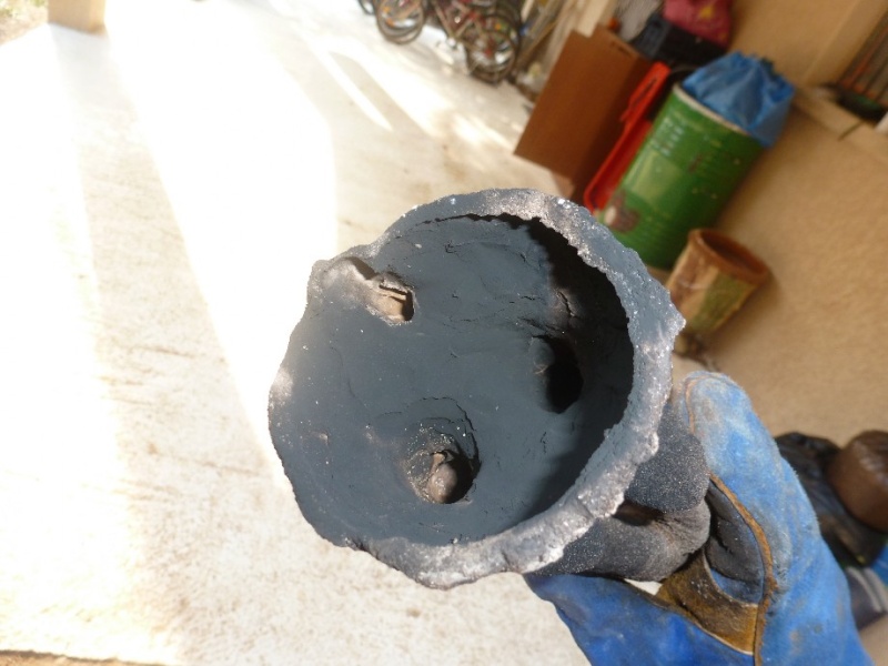

A ce stade il est préférable de nettoyer l'entonnoir sali lors de l'enrobage céramique
Vient alors la phase de décirage (le gros matériel est alors installé:bruleur , détendeur )
La cire chauffée à travers son moule s'écoule et se récupère
Le moule ainsi déciré a été vidé de sa cire et est donc un "négatif" du premier sujet
Il sera ensuite placé dans le four (confectionné de nappe réfractaire)
pour être cuit une quinzaine de minutes

Pour atteindre "11-1200°C" un brûleur au propane est obligatoire, un four au coke c'est hors de porté de l'amateur et inutile pour ces quantités de métal, quand au fours à fioul ou au gaz de ville c'est encore plus compliqué et utilisé pour des fours au-delà de 200 Kgs.
Pour les employés d'EDF il y a les fours de fusion électrique aussi, mais attention la facture en fin de mois...

MARCO 88 un beau pas à pas ... manque un peu toutes les consignes de prudence par rapport au métal en fusion , pour ceux qui se lancent .....Et celles de patience dans toutes les étapes .... pour un bon résultat .... attention , il est préférable de charger le creuset petit à petit , que d'avance ( le métal se dilate bp plus que le creuset , et si le métal est pas sec à coeur ..... )
et surtout , cette méthode est valable pour des petits bronzes pleins ......
