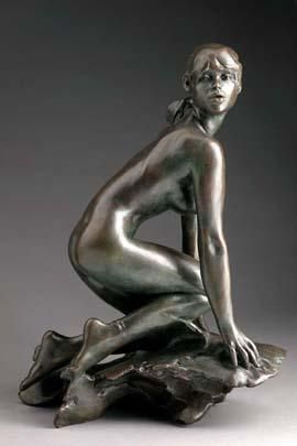

voilà un socle interessant par rapport à ce qu'on a l'habitude de voir.
J'aime pas les énormes socles tabulaires.
les socles Ecume-le-nantec
c'est quand j'ai vu cette sculpture que l'idée m'est venue de m'essayer à ce sport
voici encoreles socles La-sorciere-le-nantec
