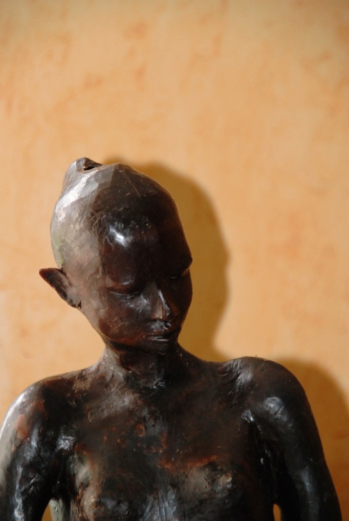

Bonjour , je fait une cire destinée au bronze ; mais je voudrait faire un elastomére ...vos remarques vos conseil votre avis...des fournisseurs ...cire pour bronze à mouler Dsc_0224

Autre point de vu ,cire pour bronze à mouler Dsc_0314
cire pour bronze à mouler Empty
MessageSujet: Re: cire pour bronze à mouler   cire pour bronze à mouler EmptyVen 26 Juin 2009 - 18:17
Harrrg hihihi Mouler une cire c'est un peut le bordel!
Mais c'est faisable avec de la plastiline molle, elle est simple à mouler bien que les cornes de l'escargot vont gêner, tu les coupe et les moules à part, ou tu cloisonne tout le tour de la bestiole, tu le noie dans l'élasto, tu retire tes cloisons en plastiline.
Tu te retrouve avec un pâté sur la robe, tu le savonne, et tu fais ton moule par dessus.
Au démoulage tu enlève ton élasto, tu vois ton pâté que tu tiraille pour voire un bout de la bestiole, et la, tu découpe au bistouri ca te fais un moule dans ton moule.

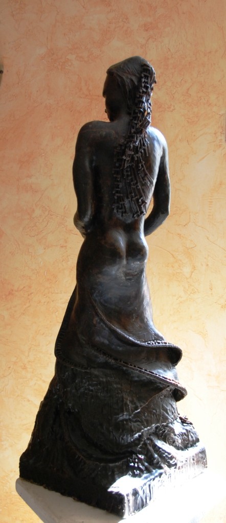

L'escargot s'enléve ( il est là pour une expo en charente) ...la perruque aussi (à mouler à part , pour faire une fontaine ,l'eau jaillit sous les cheveux ) ,pour le reste tu crois que c'est faisable ? j'ai toujours moulé au platre , je veux passer à l'elasto pour pouvoir en tirer 8 ... je crois que le jeu en vaut la chandelle ;et présà me lancer ...

Vcire pour bronze à mouler Dsc_0315oilà SANS LES CHEVEUX
MessageSujet: Re: cire pour bronze à mouler   cire pour bronze à mouler EmptyVen 26 Juin 2009 - 18:41
avec cire pour bronze à mouler Dsc_0317
MessageSujet: Re: cire pour bronze à mouler   cire pour bronze à mouler EmptyVen 26 Juin 2009 - 18:48
Alors la c'est tout simple sourire ,
Tu la moule à l'élasto, ca vaut le coup!

eh ben voilà , on a coulé vendredi , meteo super , 200kg de 14 h à 21h , j'avais trois moules + ou - 50kg de bronze , décirage toujours au filing sans regule et penible ! faut etre sur le pont 20 h sur 24 ! enfin c'est plus que bien , pas de soucis ; des petites fées (une bonne quinzaine et une fontaine ) + des petits moules et celui de francis un pot ; il met du verre ; 1;50 de long son truc et decirage au feu de bois ! ..... idiot
Voilà qq photos , on a finis par la fontaine , aussi je vous la montre , simplement sablée , avant ciselure et patine ....je m'occupe des petites fées et de l'orchestre , ( danse avec les fées ) ....merci robert les couches de contact au compresseur c'est super ....cire pour bronze à mouler Dsc_0412

cire pour bronze à mouler Dsc_0510

cire pour bronze à mouler Dsc_0511

Magnifique, c'est magique, pivote
une belle coulée 200 kilos, ça devient de l'industrie sourire
elle est déja très belle simplement sablée, j'attend de voir la sculpture terminée pivote
bravo Marco bravo

la cire a l'air bien épaisse
quelle taille, quel poids ?
