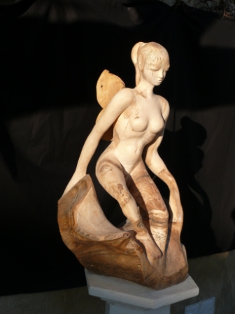

Bonjour cailloux , tout dépends de quelle partie de l'arbre , de quelle essence et surtout pour quelle destination ...la bille demande un séchage plus soigné que le départ des branches ou la souche ....en effet ,en général , l'air est ton allier , pas le soleil ; donc dehors à l'ombre au départ ....j'ai travaillé une tête d'érable ondé vert : pas de fentes ou si peu ...
