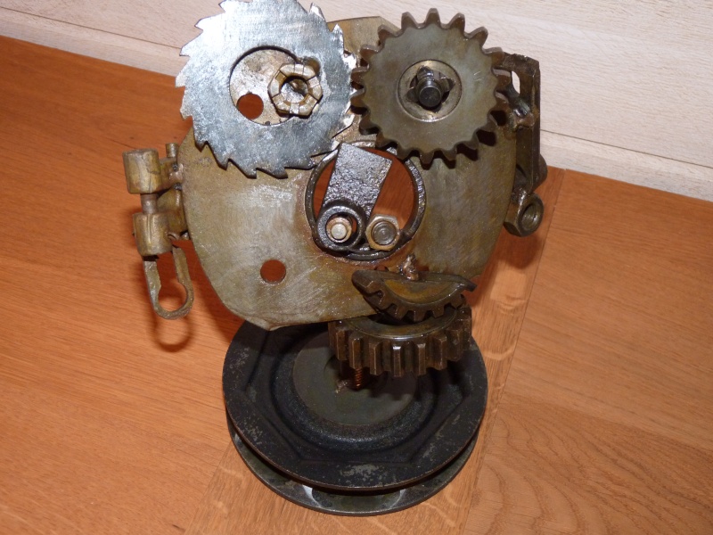

MessageSujet: Re: vous avez peut etre une idée???   vous avez peut etre une idée??? EmptySam 5 Fév 2011 - 23:08
vous avez peut etre une idée??? P1030412
traité acide nitrique fluorique,bien rincer,secher au lester puis 1 couche huile vegetale
on voit pas tres bien sur la photo mais les couleurs vont du vert(legerement bleute) au marron par contre l'huile vegetale ne convient peut etre pas en milieu humide
