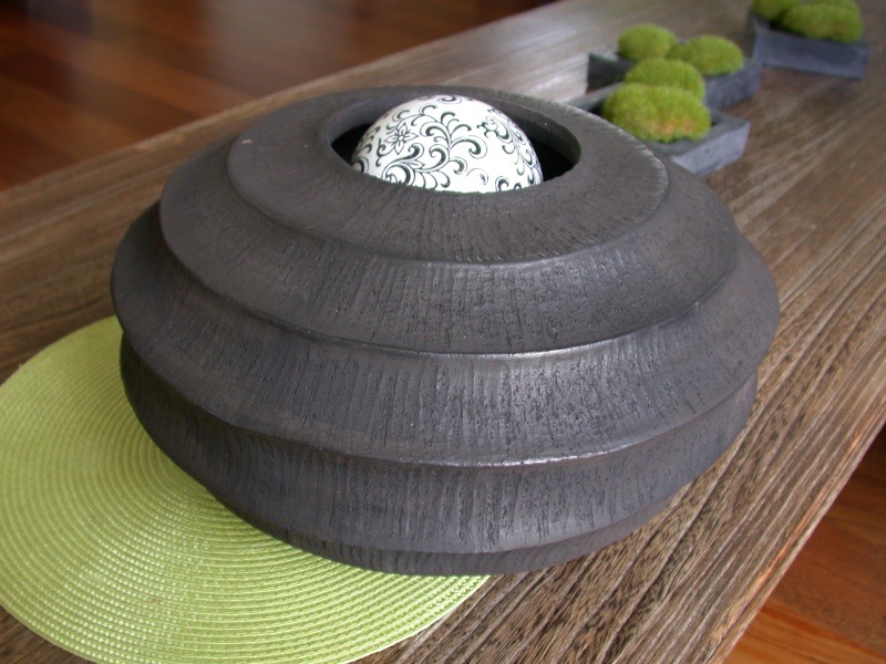

J'ai régulièrement ce soucis, lorsque je sors des pièces un peu épaisse de l'enfumage, certaines zones restent claires
La terre a une petite chamotte, Je biscuite A 960° , je "Rakute" a 960° aussi, la pièce passe du four a l'enfumage sans attendre, j'enfume à la scuire....Mais qu'est ce qui ne va pas....?
Oui, Madame Dutour, je montrerais ma pièce frottée, elle est jusque restée sur place pour l'instant, trop chaude pour revenir avec moi, je la récupère la semaine prochaine

Si elle est épaisse elle reste chaude très longtemps et il est possible que le carbone soit rebrûlé vers 600° si ton enfumage n'est pas assez long. Enfin c'est une hypothèse. >Relance l'enfumage en entrouvant le bac ou attends quelques secondes à l'air avant d'enfumer. Perso j'attends que l'incandescence disparaisse...sauf pour les pièces qui ont besoin de métaliser en post réduction, of course !

Je relance l'enfumage au moins une fois en ouvrant , et je rajoute de la sciure , ça re flambe....

La taille du contenant et la quantité de fumée jouent :
un contennant trop petit = pas assez de fumée car le feu s'étouffe vite
un contenant trop grand + pas assez de combustible = fumée trop "diluée" dans la totalité du volume
un grand contenant et trop de pièces = pas assez de noir pour chacune...etc
Mais là ce qui est bizarre c'est que la zone est très délimité. Tu te souviens si ça c'est produit à un endroit enfoui dans la sciure ou "à l'air" ?

Elle était le nez dans la sciure, peut être la partie claire un peu plus à l'air, mais les cheveux qui étaient à l'air eux, sont très noirs

On peut au moins en conclure que la quantité de fumée dans l'air était suffisante.
Il faudrait que tu la réenfumes debout pour qu'elle soit homogène au niveau du visage. Il y a des tous petits éclats blancs un peu partout qui m'intriguent. Est-ce que ce sont des trucs qui n'auraient pas brûlé et auraient fait caches. ou des projection d'émail quand tu as passé le bandeau des cheveux ? Est-ce que tu n'as pas mis puis retiré de l'émail sur le menton et que le reliquat protègerait la terre ? De toute façon on le verra vite à la recuisson si elle se réenfume de la m^me façon ou pas...

l'essai sera sur une autre pièce, parce qu'elle a fêlée, et je ne pense pas qu'elle aimera un nouveau choc thermique, et aussi parce que j'avais essayé le nitrate d'argent qui s'il n'a pas vraiment réussi, risque d'encore moins d'aimer....
les petites taches blanches, sont des cendres grises qui vont partir en frottant, mais sinon il n'y a eu aucune goutte d'émail sur le visage...
Je me demande si l'utilisation de l'estèque en silicone pour le lissage ne joue pas un rôle dans ce problème, est ce que ça ne ressert pas trop la terre l'empêchant de "pomper" la fumée? ceci dit ça ne le fait pas partout, j'ai passé l'estèque sur tout le visage, mais il n'est que partiellement blanc....????????????

je vais vous contredire, mais ça vient de l'enfumage... sure( enfin quasiment), parce comme je l'ai dis précédemment, ça m'arrive de temps a autre sur les pièces un peu épaisse, je pense qu'il y a une étape que je ne maitrise pas lorsque la pièce fait 1à 2 cm d'épaisseur, ou le problème du lissage..?
Pour cette tête, ce n'est pas un soucis, je vais bidouillé, mais, il y a des fois, ou ça me gonfle de ne pas comprendre
Sur cette pièce aussi, j'avais une partie grise, elle est très épaisse, lissée avant d'être gratouillée ...

Je ne crois pas que le lissage ait pu empêcher l'enfumage , j'ai enfumé des pièces très lisses, et elles étaient d'un beau noir lustré. Je pense aussi au silicate de soude , ou à un lissage à la main qui aurait pu graisser la terre .Et surtout il est vrai que plus la pièce est épaisse moins elle prend bien la fumée , Est ce du grès ou de la faIence ? J'ai eu des noirs plus intenses avec la faÏence qu'avec le grès qui reste souvent un peu gris , Si tu tiens à un noir profond , tu pourrais passer de la poudre de graphite mélangée à de la cire ,et si tu ne veux pas que çà brille, tu la rechauffes un peu.

Sûre pas de graisse, pas de silicate, je n'en utilisais pas encore...
j'utilise un petit Grés (de la Fuji) c'est une terre spéciale Raku.... j'ai découvert a la suite d'une erreur
(heureuse )qu'elle cuisais a 1280°...
je vais tester la poudre de graphite, tu trouve ça ou..?
je penche vraiment pour une conjonction entre épaisseur et problème d' enfumage.... mais je ne sais pas encore résoudre ça...

GG - mes terres, raku  Boule10
...comme promis Madame Dutour....la voila finie...
cette boule faite avec la même terre, cuite dans le même four,a la même température, le même jour, enfumée avec la même sciure, juste avant la tête..... elle est bien noire.....mais elle est 2fois moins épaisse....
GG - mes terres, raku  Empty
MessageSujet: Re: GG - mes terres, raku    GG - mes terres, raku  EmptySam 17 Avr 2010 - 20:58
Et tu utilises quelle type de terre..?
Ca dépend des périodes de la forme et de la taille des pièces et si elles sont tournées ou pas: rakunatori et GTP de Solargil
CG811 de céradel
Grès blanc de Doublet (dordogne)
Je n'ai pas noté de différence d'enfumage selon ces terres ni selon l'épaisseur d'ailleurs. Pour moi c'est beaucoup une question de taille de contenant, de quantité de combustible et de température.
C'est sûre qu'une terre dégourdie trop haut prend moins l'enfumage. Essaye de baisser pour voir mais je crains que ça n'explique pas le manque d'homogénéïté de ton buste.
L'ajonction de sciure aère la terre mais je ne pense pas qu'elle apporte du carbonne car toute la sciure brûle au biscuit.
Ta pièce est aussi belle netoyée qu'avant ! Ouf !!
