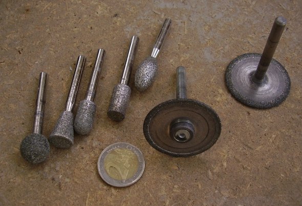

Voici la machine que j'utilise le plus pour les détails.
Mini Disque diamanté P7260010
quelques exemples de fraises.
crois moi dans le calcaire ça arrache.
Mini Disque diamanté P7260011
seul problème tout ça coûte la peau du cul.
compte dans les 30€ la fraise.
au niveau des disques tu vois que tu peux en avoir qui se fixent sur la tige et f'autres qui y sont soudés.
les soudés ont le gros avantage de pouvoir surfacer mais le prix est quasi double.
voici l'adresse de mon fournisseur :
http://www.lelongetfils.be/index.html

Pour les disques, Cornier les a tous de 15mm, 20, 30, 40, 50, il est en plus de bon conseil et à coté de chez toi.
C'est vrai qu'il faut mettre la main au porte monnaie, mais tu as du matériel qui est pratiquement inusable sur le marbre, j'entends.
Pour les fraises, il faut prendre le carbure de silicium noir pour la pierre, il y a plusieurs grains, les plus abrasifs sont les plus tendres, le tendre attaque le dur. Ca dépote vraiment.
Pour les fraises "dépôt électrolyte, j'en ai acheté une, chère, mais ce n'est pas un bon rapport qualité prix, les carbures de silicium vont aussi bien pour le marbre.
Pour les roses, elles sont pour la ferraille en principe, mais je les utilise en surfaçage avant le ponçage à la pierre ponce pour enlever les rayures. Je avais mis tout ça dans un autre post.

non vous ne revez pas !!! thumleft
Ici en Belgique, cela me couterais +- 15 € pour 1 seul disque IDENTIQUE !!! affraid
évidement, il vaut mieux savoir dialoguer en anglais, mais avec la traduction instantané sur google, je suis plus relax plume

elles font exactement 6,5 mm
[coupeur de cheveux en quatre]
sur eBay le vendeur indique 1/4" soit 1/4 de pouce, soit encore 6,35 mm
[/coupeur de cheveux en quatre]
