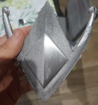

Du coup, je me suis procuré du sable de fonderie et j'ai fait mes premiers essais disons... encourageants.
Le premier essai était raté : je n'avais pas assez chauffé l'étain ni retiré les dépôts de surface.
= refondu
Le deuxième mieux mais plein de petits trous que j'ai essayé de boucher à l'étain
= catastrophe donc refondu
Le troisième essai a été le plus réussi même si les deux parties du moule ont été mal positionnées.
= l'étain a debordé sur tous le "cordon" mais c'est sur celui-ci que j'ai le meilleur résultat global
Ci-dessous, quelques photos de ce troisième essai de la pièce brute de fonderie puis poli à la paille de fer.
Etain Screen16
Etain Screen17
Bien que le résultat soit correct, je suis loin de ce que je souhaite, à savoir obtenir un état de surface parfait pour faire un poli miroir.
En l'état, même si ça ne se voit pas forcément sur la photo, il y a plein de défauts, de minuscules trous par endroit, un effet légèrement "granuleux/peau de pêche" à d'autres...
J'ai quelques pistes pour améliorer encore l'état de surface :
   - chauffer mon moule à la lampe à souder (alors que je la laissais à température ambiante) pour éviter le choc thermique entre mon étain à 250° et mon moule en sable à 30° qui peut être la cause de la formation de bulle d'air
   - mettre du talc dans l'empreinte (là où l'étain va se positionner) alors que j'en mettrais uniquement là où les deux parties de sable sont en contact (pour pouvoir démouler).
Ça devrait permettre de plus facilement chasser les éventuelles bulles d'air tout en "lissant" le côté "granuleux" du sable.
Je vais voir si j'arrive à suffisamment améliorer ma fonte pour avoir une base me permettant d'arriver à un poli miroir.

A partir de ce que tu décris, je suppose que tu as utilisé du sable silico argileux et que celui ci était trop humide
Dans ce cas, un coup de chalumeau pour sécher l’empreinte permet de limiter les piqûres et rugosités
Tu aura un bien meilleur résultat avec du sable rouge à l’huile(type pétrobond ou spefol), qui ne contient pas d’eau susceptible de generer la vapeur qui peut être à l’origine des défauts
Dans tous les cas, il faut que le sable soit bien serré uniformément et passer un coup de talc dans l’empreinte pour un bel état de surface
Pour le système plâtre/ silicone /sable que tu envisages, je pense qu’il ne t’amenera que des déconvenues
Quand je parlais de moule bloc en silicone, c’était pour des petites pièces type bijoux, pas le genre de pièces que tu fais
Une autre chose importante pour un bon etat de surface est la répartition du métal lors de la coulée avec plusieurs attaques
Comment fais tu ton système de coulee ?

C'est déjà du sable rouge à l'huile que j'utilise par contre, je ne mettais pas de talc dans l'empreinte mais uniquement sur la surface en contact sable/sable des deux parties pour pouvoir démouler et je ne chauffait pas mon sable.
Par contre, il est bien tassé je pense.
Concernant mon système de coulée, je fais arriver mon étain par un évent qui arrive sur la pointe haute de ma pièce (l'étain "tombe" de 10cm environ qui correspond à l'épaisseur de mon sable) et a 3 évents pour s'échapper (la pointe du bas de la pièce et les 2 "cornes" de chaque côté).

Si tu as déjà le bon sable, passe du talc dans l’empreinte et balaye le avec un pinceau très souple en soufflant doucement pour évacuer l’excédent
Cela permet de combler les interstices entre les grains de sable et surtout éliminer les grains de sable non adhérents qui,sans cela,restent collés dans l’empreinte sans que tu ne le voie et qui peuvent te donner des défauts ressemblant à des piqûres
Pour le système d’attaques, il est bon d’en repartir plusieurs pour éviter au métal de cheminer toujours au même endroit en lavant l’empreinte, mais cela nécessite de tailler un canal de distribution (par exemple de part et d’autre de la partie massive en vé , en conservant un évent sur chaque pointe)
Un canal de coulée autour de la pièce a l’avantage de piéger les crasses qui flottent ( ou coulent suivant la densité) et leur éviter de rentrer dans l’empreinte
En coulant directement par un simple trou de coulée, tout ce qui est en suspension dans ton métal liquide ( crasses, grains de sable,etc) se retrouve dans ta pièce
Dans un premier temps, avec le talc et le coup de pinceau, tu devrais déjà pas mal améliorer le résultat

Je voyais plutôt un canal plus court pour placer les attaques de part et d’autre du gros vé du bas, et les évents sur les 3 pointés du haut
Pour marier deux pièces entre elles, chauffer de l’étain sans fondre la pièce va être compliqué
Si je devais le faire, je taillerais quelques canaux à l’arrière de chaque pièce pour qu’ils se recouvrent quand les pièces sont assemblées, je percerais dans ces canaux quelques trous en biais un peu partout et je coulerais de l’étain entre les deux pièces assemblées
Un matage au petit marteau sur toute la périphérie des deux pièces collées ensemble et un coup de lime pour finir
Ces canaux peuvent être faits directement dans ton modele, pour les sortir directement de fonderie

Les canaux suivent le plan de joint, et sont horizontaux si tu coules ton moule à plat
Il faut faire un bon rayon de raccordement avec la descente de coulée.
Non,l’étain ne se soudera pas mais figera dans les trous que tu auras percé en biais pour que les 1/2 pièces s’accrochent entre elles
Le matage, c’est écraser par une multitude de petits coups de marteau la jointure de deux pièces assemblées
Après finition à la lime, la couture est invisible
