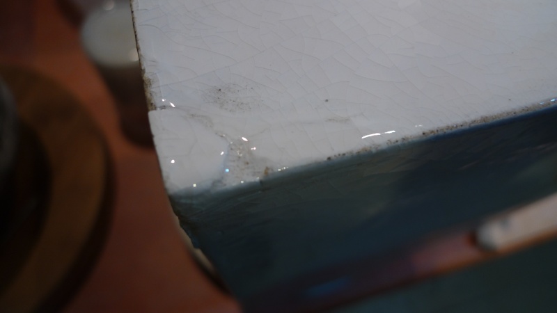

de la colle pour brique de cheminée, c'est ce que j'utilise, ça marche bien
je l'ai fais la semaine dernière...
j'ai cassé un angle en mettant le pot cru dans le four...et j'en ai cassé un autre cuit en le sortant pas cool
la réparation n'est pas nette nette parce que l'angle a cuit séparément mais je pense que j'aurais pu faire mieux
mais comme c'est un test pour le raku, je n'ai pas trop été regardante
colle qui supporte la chaleur L1310511
désolée c'est flou, mais il fait noir dans mon atelier
colle qui supporte la chaleur L1310512
Cette colle n'est pas mal car beige, je l'ai prise à la como, celle que j'avais utilisé avant était gris clair... en magasin de bricolage
