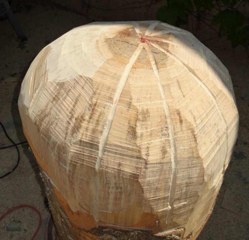

Rebonjour
Je n'ai pas trop avancé ces derniers jours, la pluie (je travaille dehors...) est incompatible avec la tronçonneuse électrique... Déjà qu'elle est marquée 100 et quelques dba, je ne peux pas me permettre de tronço thermique dans mon quartier.
projet sculpture à la tronçonneuse 2013-035
Je viens de prendre la mesure de la formidable efficacité de la râpe rotative piquée à la main de notre ami Frédéric (Mato). C'est un régal de douceur et d'efficacité sur un bois dense et un peu vert...
projet sculpture à la tronçonneuse 2013-038
Le cul asymétrique est voulu...
projet sculpture à la tronçonneuse 2013-036
Je n'avais pas imaginé à quel point il était difficile de caler un cul rond...
Il a fallu que je me fende de plusieurs supports cloués-collés pour arriver à faire tenir de façon relativement stable ce bébé de plus de 100 kg. Et encore cela reste largement une solution bricolée et peu satisfaisante...
projet sculpture à la tronçonneuse 2013-037

Bon! j'ai repris mon gros bébé après que les fentes du bois aient été stabilisées...
projet sculpture à la tronçonneuse 2013-112
J'ai fini de perforer entre les deux circonvolutions idiot  et du fait des fentes les deux parties se sont séparées presque toutes seules...
projet sculpture à la tronçonneuse 2013-113

Et c'est embêtant pour la suite, ou ça peut être réparé ?
Déployer tant d'astuces et d'énergie, j'espère que ça ne va pas t'arrêter

C'est le plus gros problème du hêtre, son séchage, ses fentes qui apparaissent au fil des saisons et de l'hygrométrie ! même travaillé bien sec, le problème n'aurait sans doute pas été évité !
La question que je me pose, c'est la même, mais pour le modèle : la terre sur l'ossature en fer, qu'est-ce que ça a donné au séchage ? je suppose qu'il y a un parallèle avec le bois ?

Merci de votre amicale sollicitude. Je vous rassure, ces photos datent un peu, et si je me permet de les publier maintenant, c'est que j'ai réussi à "rafistoler" la bête.
J'ai enfoncé des coins de bois avec encollage dans les fissures, j'ai recollé à la résine époxy et j'ai colmaté les blessures. arhgggg  idiot
Loïk : le modèle en terre sur ossature fer s'est effectivement largement ouvert au sechage de la terre, mais il a subi un traitement à l'enduit de rebouchage plâtre qui lui a fort bien convenu.
