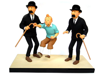

Effectivement ma question est trop générale, je reformule:
je cherches à connaitre le meilleur matériau pour faire en moulage des pièces déséquilibrée sans qu'elles soient trop fragiles et parvenir à une résistance qui s'approche du bronze,
par ex. (les sculptures ne sont pas de moi )

c'est ce que je pensais mais j'ai vu des trucs en résine (quel type de résine je ne sais pas!) assez surprenants (chez Leblon Delienne notamment), je ne comprends pas comment ils font, les personnages doivent être creux ça j'en suis presque sûr mais quelle épaisseur ont-ils ? (en casser une pour le savoir? ca m'étonnerait que je trouve un volontaire parmi les collectionneurs de ces couteux joujoux...

généralement, ce genre de travail se fait autour d'une armature en acier
donc elle serait pleine ?!
Masculin Nombre de messages: 5533
Age: 50
Localisation: SAVOIE
Date d'inscription: 16/02/2006
MessageSujet: Re: Help: rigidité des matériaux composites   Mar 5 Jan 2010 - 20:38
jamais dit ça !
d'ailleurs certains bronzes sont armés
le scoubidou entre tintin et haddock peut être en acier...
