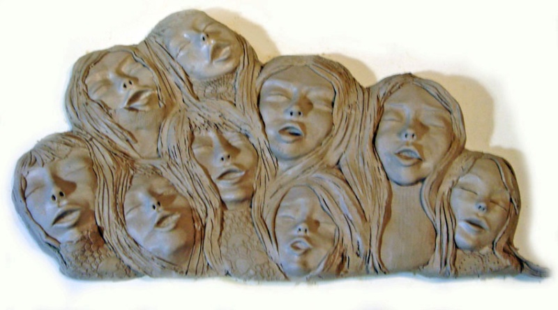

Puisqu'il semblerait que mes ennuis de gorge continuent, puisque ma deuxième opération pourtant en apparence bénigne a quand même engendré deux nodules sur une corde vocale, puisque le chirurgien ORL m'a interdit de chanter!...!!! Puisque je suis donc privée de chorale jusqu'à date indéterminée...Je me suis fabriquée une petite chorale-maison pour m'aider à patienter, pour me consoler, une petite chorale qui me chante le Gloria de Vivaldi.
La chorale, moulage sur terre...Et maintenant? - Page 2 Choral10
J'ai voulu en faire un moulage afin de pouvoir le reproduire quelques fois et l'offrir à quelques amis de la chorale....Mais...Comme d'habitude je fais tout à l'envers, c'est-à-dire comme bon me semble et puis je viens demander des conseils après La chorale, moulage sur terre...Et maintenant? - Page 2 A9
La chorale, moulage sur terre...Et maintenant? - Page 2 2web10
Voici ce que j'ai fait...
La chorale, moulage sur terre...Et maintenant? - Page 2 3web10
En plâtre
La chorale, moulage sur terre...Et maintenant? - Page 2 4web10
De la filasse et une deuxième couche de plâtre
La chorale, moulage sur terre...Et maintenant? - Page 2 5web10
Démoulage...La terre est perdue! pleur Mais le moule semble assez bien venu...
Et maintenant les questions se bousculent:
Que puis-je couler dedans?
Du plâtre?
Estamper de la terre?
Pensez-vous que je peux en faire quelques chose?
Je n'aurai pas (trop) de problèmes au démoulage?
Au secours!!! splash

il me semblait qu'il n'y avait pas d'elasto NON, qu'il s'agit d'estamper de la terre ds un moule platre ???? OUI ca marche pour sur ,avrec moule sec et liqueur de savon , OK, J'ESSAIE DES QUE CE SERA SEC si ton moule est bien fait celà se décroche tout seul au sechage ( moule au dessus bien sur , DONC TERRE AU DESSOUS La chorale, moulage sur terre...Et maintenant? - Page 2 21834 mais ne pas attendre consistance cuir ,AH? JE POURRAI TIRER SI C'EST MOU? surtout si ca accroche ...2° ESSAIS ;;;SUSPENS , pour le troisieme , si cela accroche tu iras plus vite à refaire un moule rigoureux à partir de la terre (corrigée ) que de bidouiller ; ou elasto j'ai essayer c'est cher mais c'est magique !
OK APRES LE 2 ème JE NE BIDOUILLE PLUS!PROMIS!

Il serait temps de comprendre que le moulage est un mêtier qu'il faut aborder dans les règles de l'art!! Tu as crée un joli sujet, tu as coulé du plâtre dessus et tu as obtenu une empreinte en creux de ton original (perdu). La suite obligatoire était: couler dans ce creux un plâtre...casser le moule (mème si il contient de la filasse)...pour obtenir un deuxième original en plâtre cette fois!
Ensuite; sur cet original en "dur", construire une série de "pièces" en plâtre dont le nombre dépends des parties en "contredépouille". Toutes ces pièces s'assembles entres elles et sont maintenues dans une "chappe" de plâtre. Et là...seulement quant ce moule "à pièces" sera sec, tu "estampera" des plaques de terre à l'intérieur!! Après un séchage "cuir" tu démonteras ce moule pour obtenir un troisième original cette fois en terre creuse.
Malgrés l'aspect complexe de cette technique, elle donne toute satisfaction, elle permet de faire des séries de pièces numérotées autentifiées par l'original en plâtre.
A notter que l'on peut dans un moule à pièce, le remplir d'une "barbotine", attendre un certain temps et reversser l'éxcédent de terre liquide...ce qui donne une pièce en terre creuse.

L'ancien a fondamentalement raison, quand le sujet est complexe on fait un moule à pièce et une chappe ( j'ai toujours bossé comme ca ) , mais avec les conseils de bobhare et de l'ancien , j'ai adopté l'elasto , j'en ai fée tout une série au mois d'aout , c'est extra , le moule à pièce ca marche qd on a pigé la logique et maitrisé le plâtre , mais l'elasto + plâtre c'est une sacrée économie d'énergie !
La chorale, moulage sur terre...Et maintenant? - Page 2 Empty
MessageSujet: Re: La chorale, moulage sur terre...Et maintenant?   La chorale, moulage sur terre...Et maintenant? - Page 2 EmptyVen 23 Oct 2009 - 18:20
pour le coulage en barbotine , il faut faire un couvercle avec un orifice , ce qui permets de remplir et de vider aprés avoir décompter le temps , toute la difficulté est dans la consistance de la barbotine , terre de coulage + défloculant + agent suspensif ,dans un moule très sec , tu remplies du décompte et tu reverse l'excédent ;l'epaisseur dépends du facteur temps ....

Bon, j'ai repris le moulage de la chorale et vous aviez raison...Il y avait des morceaux qui se sont cassés...Mais pas trop.
J'ai pu recoller, réparer et j'en ai même profité pour faire ce qu'avait suggéré marco polo, c à d ajouter des personnages. A présent ma chorale compte 9 chanteurs.
Mais pour mon idée initiale, c à d offrir ces bas-reliefs à mes amis chanteurs, il faudrait que je refasse un nouveau moulage de ceci...Peut-être en silicone cette fois?

je ne sais plus si, non, je te le dis ce que j'ai sur le coeur en mp, mais oui, silicone, tu as tout à y gagner car c'est un investissement, mais ensuite tu pourras en refaire des tirages
MessageSujet: Re: La chorale, moulage sur terre...Et maintenant?   La chorale, moulage sur terre...Et maintenant? - Page 2 EmptySam 28 Nov 2009 - 23:18
Cette piece ne te posera aucune difficulté en RTV, ce sera une bosse initiation avec cette matière très particulière.

Bonjour Christiana, j'ai un conséil à vous demander. Je voudrais faire un moulage d'une sculpture en terre déjà cuite et j'ai besoin de savoir ce qu'on pourrait utiliser comme "séparateur" entre la terre cuite et le plâtre, car j'aimerais sauver l'original.

Eva, j'aimerais pouvoir t'aider mais je suis novice en cette technique. Il y a sur le forum des spécialistes du moulage qui te renseigneront mieux que moi.
Pose ta question dans un nouveau post de la rubrique "MOULAGES" et ils se feront un plaisir de te répondre.
MessageSujet: Re: La chorale, moulage sur terre...Et maintenant?   La chorale, moulage sur terre...Et maintenant? - Page 2 EmptyLun 21 Juin 2010 - 15:54
4 couches de savon noir en laissant sécher entre chaque. Valable pour le silicone aussi.
Pour un moulage en plâtre il faudra peut-être faire des pièces pour la contre dépouille. Alors il faudrait décoller au maillet chaque pièce, la savonner la remettre en place. Une fois sèche faire le reste de la chape (le reste du moule quoi)
Il faudrait bcp bcp (trop)de pièces pour le relief de Christiana
