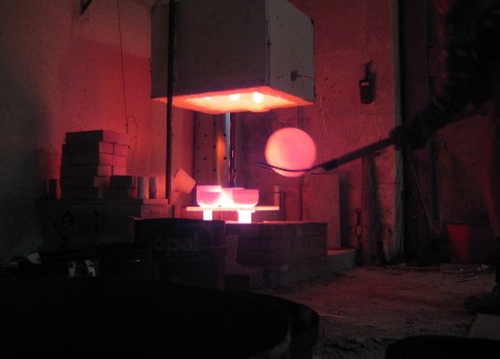

Pour ce qui est de la maitrise GG, la photo de cette boule est un peu pâlotte. En fait elle est autant enfumée en haut qu'en bas avec des zones vraiment plus contrastées à certains endroits.
Je l'ai mise sur des briques bien haute au milieu du bidon, je l'ai faite préchauffée, j'ai mis pas mal de sciure (le double que normalement) et j'ai ouvert 2X le bidon pour faire repartir les flammes..Donc ce n'est pas de la maitrise mais j'ai essayé de mettre toutes les chances de mon côté !
Voici le défournement de la première cuisson de raku-nu J'ai retiré la dent du milieu de ma fourche pour plus de stabilité. Il faut juste ne pas se prendre les pieds dans le tapis ! :

Waou, impressionnant,manque la photo ou tu te déplaces avec la boule.

Pour la découpe des bidons ça ne m'a pas posé de problème après avoir nettoyé l'intérieur avec de la sciure (pour les bidons gras)...
La boule était plus petite mais le principe est le m^me !

il doit falloir un bon coup de main quand même...pas de marques sur l'émail?

Sinon GG>> pas plus de marques à la fourche qu'avec les pinces.
