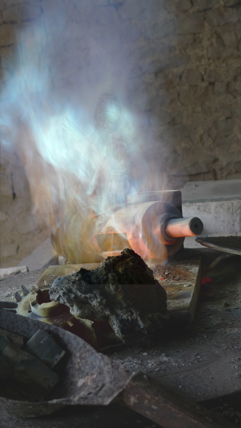

Je vais vous rajouter quelques photos, on est arrivé en plein coeur de l'action
une coulée était déjà faite, et ça chauffait déjà pour la secondeLa chaude journée à st Amand de Boixe chez Marco - Page 3 L1240514
c'est beau un feu de bronze, il y a des couleurs que je n'ai pas dans mon four
La chaude journée à st Amand de Boixe chez Marco - Page 3 L1240515

Je suis allé saluer les Nymphes du bronze avant de partirLa chaude journée à st Amand de Boixe chez Marco - Page 3 L1240627
Mais elles avaient disparu
La chaude journée à st Amand de Boixe chez Marco - Page 3 L1240628
peut être ont elles suivi l'arc en ciel qui marquait la fin de la journéeLa chaude journée à st Amand de Boixe chez Marco - Page 3 L1240626
