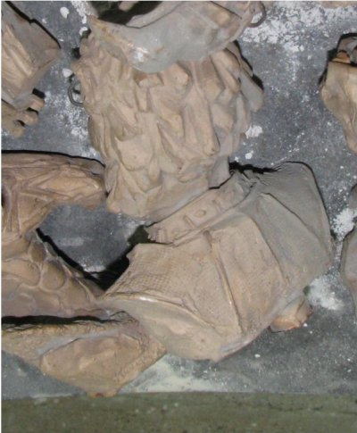

Ma méthode pour faire un tirage de  bronze 11111
Fabrication d'une grappe
On colle avec de la cire collante les pièces en faisant un arbre
Le lion est collé, à la base. Pour le coulage bronze, cette grappe sera renversée.
le bronze va pénétrer par ce qui est le bas ici.
Sachant que la cire aura disparu et sera replacée par du vide.
Les trous dans les oreilles c'est pour que l'air puisse sortir, le plâtre
va être coulé sous vide donc l'air doit sortir, sinon la tête sera
pleine de bronze.
Les tiges en inox c'est pour tenir le noyau, en effet la cire va partir donc le plâtre dans la tête doit rester en
place. C'est cela qu'il faut boucher en soudant à la fin.
