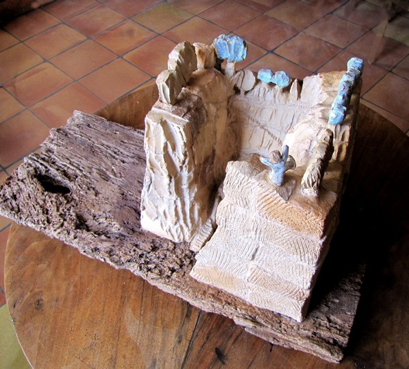

| Sujet: Re: Sculpture en briques MERE DUTOUR Lun 2 Avr 2012 - 21:24 | |
| J'ai maçonné mes briques après une cuisson cône 9 qui à un peu augmenté les déformations ! (peut-être dues au fait d'avoir utilisé le pain de terre sans le battre. Elles semblent toutes légèrement vrillées...) Pour corser l'affaire mon socle est une vieille planche pas plane ! Vu l'irrégularité des joints j'ai opté pour les teinter de la même couleur que les briques. Je recommencerai peut être une autre un jour car j'aime ce côté légo. Elle est dans l'expo "légèreté" et les gens prennent bien le temps d'en faire le tour. Ca fait plaisir ! Désolée pour les photos assez moches. Y a-t-il d'autres projets "brique" en route ?? | |
| Sujet: Re: Sculpture en briques MERE DUTOUR Lun 2 Avr 2012 - 22:09 | |
| aaaaaaah ça fait plaisir de la voir finie,j'attendais ça, la planche c'est pile ce qu'il fallait,j'aime beaucoup la couleur,les petits arbres bleus, le côté damier décalé extérieur on dirait une maison qui cache un secret... tu as bien fait pour les joints, ils auraient apporté un quadrillage bien trop présent..le mur "rocher " de l'entré est super bien venu... un bémol quand même j'aurais ombré légèrement l'intérieur, juste un tout petit contraste ...elle a un petit nom cette sculpture pour moi pas le temps en ce moment, mais ça reste en tête, à la première accalmie | |
| Sujet: Re: Sculpture en briques MERE DUTOUR Lun 2 Avr 2012 - 22:58 | |
| Bon j'attends alors ! Sinon le titre c'est "cheminement". Si j'étais poète pouet pouet je ferais des beaux titres qui ronflent et ronronnent mais je n'y arrive pas. Dommage. Pour la teinte, en fait j'ai fait le contraire depuis la prise des photos : j'ai mis une couche de cire chêne sur l'extérieur qui est donc légèrement plus foncé que l'intérieur. Pour moi ça renforçait l'effet "protection " du mur.
Bonne soirée GG | |

| Sujet: Re: Sculpture en briques MERE DUTOUR Mar 3 Avr 2012 - 5:24 | |
| Ah, la voilà terminée. J'aime bien l'empilage des briques. Elle a un côté très mystérieux | |
Nombre de messages : 911 Age : 54 Localisation : Ile de France Date d'inscription : 22/06/2011
| Sujet: Re: Sculpture en briques MERE DUTOUR Mar 3 Avr 2012 - 7:52 | |
| Pas besoin d'être poète pour trouver le mot juste et "Cheminement" lui convient très bien je trouve. Elle est très belle, comme Molet je lui trouve un côté mystérieux, ça donne envie de se pencher dessus, d'en faire le tour et d'admirer chaque détail.
Bravo Mme Dutour ! | |
Isa La taupe modèle
| Sujet: Re: Sculpture en briques MERE DUTOUR Mar 3 Avr 2012 - 8:02 | |
| très cocon, et enveloppant. | |
Ayron Super Très Grand Maître
Nombre de messages : 932 Age : 77 Localisation : 91 - 81 Date d'inscription : 12/12/2010
| Sujet: Re: Sculpture en briques MERE DUTOUR Mar 3 Avr 2012 - 13:32 | |
| Tes chouette ! Madame Dutour. Petit paradis enchâssé dans des murailles qui le protègent...et verger au sommet ...Très attirant comme petit lieu. | |

| Sujet: Re: Sculpture en briques MERE DUTOUR Mer 4 Avr 2012 - 10:16 | |
| Tu as réussi le défi Le fait que le tout ne soit pas droit ne me dérange pas et n'a pas l'air non plus de contrarier les occupants de cette forteresse qui doivent bien se moquer des règles et mesures Par contre la planche me contrarie et sa couleur aussi , je n'arrive pas à m'imaginer ce petit peuple se déplacer sur ce terrain accidenté...peut être le peindre en blanc.. | |

| Merci à tous ! Je n'avais pas vu tous ces messages et autres smileys !!
M'amuser ? euh, oui. Il me semble ni plus ni moins qu'à chaque fois que je mets les mains dans la terre !
La planche en blanc je ne le sens pas trop...En fait les photos sont un peu surexposées et l'ensemble est plus foncé.
Bon Myriam, on t'attend !! Je suis curieuse de voir si tu as autant de déformations que moi...
