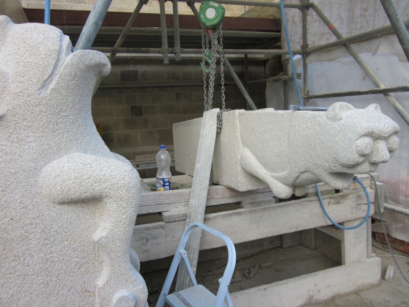

| La pierre au départ : Et hier en fin de journée: | |

| Et puis aujourd'hui, vu le froid ... | |

| Sujet: Re: Gargouille suite, et pas à pas au quotidien. Lun 6 Déc 2010 - 21:47 | |
| Salut Joel tu peux nous donner la taille de la bête ? Ca a l'air bien grand ? | |
Joel Victor Martz Super Très Grand Maître
Nombre de messages : 1331 Age : 41 Localisation : Montauban Date d'inscription : 23/06/2009
| Sujet: Re: Gargouille suite, et pas à pas au quotidien. Lun 6 Déc 2010 - 21:54 | |
| salut Madame Dutour,
le caillou en entier fait 2 m 40 de long par 0,45 m de hauteur et 0,25 m de largeur. donc environ 400 kg ! | |

| Sujet: Re: Gargouille suite, et pas à pas au quotidien. Mar 7 Déc 2010 - 11:35 | |
| Bonjour Joel c'est un sacré morceau là. Tu as un beau métier. Le dessin est imposé ou bien tu le fais à ta convenance? J'ai hâte de voir la suite. Merci Joel Victor Martz | |
| Sujet: Re: Gargouille suite, et pas à pas au quotidien. Mar 7 Déc 2010 - 11:42 | |
| Pareil, j'ai hâte de voir la suite. Tu utilises des outils pneumatiques ou tu fais tout à la force de tes petits muscles costauds | |

| Sujet: Re: Gargouille suite, et pas à pas au quotidien. Jeu 9 Déc 2010 - 20:37 | |
@rnaud Homo faber
Nombre de messages : 1299 Age : 44 Localisation : bouches du rhône Date d'inscription : 19/02/2010
| Sujet: Re: Gargouille suite, et pas à pas au quotidien. Jeu 9 Déc 2010 - 20:45 | |
| C'en est une autre ?
Par contre je comprends pas la position des pattes. | |
| Sujet: Re: Gargouille suite, et pas à pas au quotidien. Jeu 9 Déc 2010 - 21:03 | |
| Salut, une des explications possibles: | |

| Sujet: Re: Gargouille suite, et pas à pas au quotidien. Jeu 9 Déc 2010 - 22:23 | |
| - Joel Victor Martz a écrit:
- Ps: j'ai acheté un escabeau 2 marches à dix euros, c'est plus classe
Perso je la travaillerais horizontale la gargouille une fois les pattes faites mais bon un caillou comme ça.... Je pense que l'originale avait un plus long cou, c'est même sûr. Du coup les pattes au niveau des oreilles c'est bizarre. Mais il doit bien y avoir une explication. | |

| Sujet: Re: Gargouille suite, et pas à pas au quotidien. Mer 15 Déc 2010 - 18:18 | |
| - Citation :
- le caillou en entier fait 2 m 40 de long par 0,45 m de hauteur et 0,25 m de largeur. donc environ 400 kg !
Vu les dimensions du bloc que tu nous donnes, ne crois-tu pas, Joël Victor, qu'il va plutôt chercher dans les 700 - 750 kgs ??? | |
| Sujet: Re: Gargouille suite, et pas à pas au quotidien. Mer 15 Déc 2010 - 19:47 | |
| La première en photo, c'est à dire la plus longue fait 2 m 30 donc A (2,30) * B (0,45) * C (0,25) = 0.260 m3
Ensuite, on sait que la densité est de 2,7 tonne au 1 m3 pour du granit
Donc 0,260 fois 2,7 = 700 kg,
Bon je parlais fini, hein !
N'empêche merci pour la rectification. | |

| ça y est j'ai pu récupérer un compresseur: | |

| merci Joël c'est sympa de nous montrer, j'aime bien la pierre qui s'adoucit comme ça. les courbes sont belles. elle est "tuyautée" maintenant, plus de problème d'eau, ça va gargouiller ferme. A+ | |
| Sujet: Re: Gargouille suite, et pas à pas au quotidien. Jeu 27 Jan 2011 - 19:27 | |
| beau travail ds les deux sens du terme .... faire une gargouille en harmonie avec le reste du monument n'est pas simple , bravo ! | |

| elle s'envole......,n'a pas le vertige je le souhaite car de là haut, pas de retour possible. il va lui falloir cracher de l'eau et encore et encore, puisque c'est sa fonction. belle réalisation. bravo et merci Joël. | |

| Sujet: Re: Gargouille suite, et pas à pas au quotidien. Mar 8 Fév 2011 - 9:15 | |
| Waouh, pour une fois tu vois ton travail terminé...
c'est du zinc dessus, c'est juste posé, ou collé...? et la partie(le mur) dans laquelle est insérée ,elle est d'origine, ou elle a été restaurée aussi?
Vous avez mis longtemps pour lui"carotter" la gorge a cette gargouille, j'ai souvenir d'un travail avec cette engin dans un mur de la maison qui avait pris une matinée, et avait utilisé une quantité impressionnante d'eau | |
