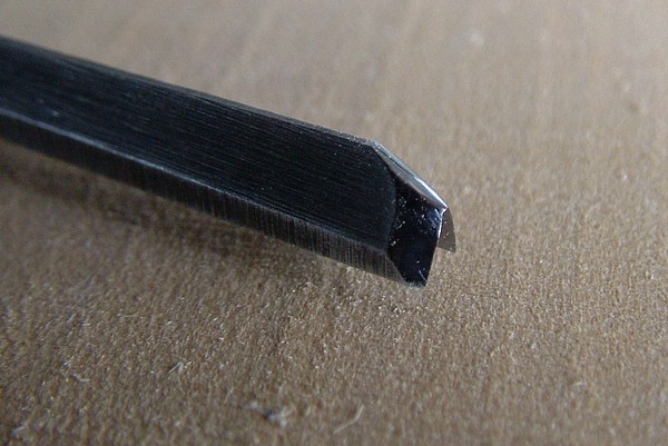

L'affûtage d'un burin c'est toujours la question pour beaucoup de sculpteurs ! c'est vrai ce n'est pas le plus facile à affûter et pourtant c'est un outil tellement précieux et indispensable .
Le petit bec ou crochet présenté par le schéma de casper n'est pas forcément à exclure , il permet de suivre une tracé avec précision mais doit couper à la perfection .
Je préfère pour ma part l'éliminer , simplement en faisant pivoter le burin sur la meule et en donnant un angle de dépouille plus important que sur les côtés . Un coup de main qui vient très vite en pratiquant souvent .
Christophe , l'arrondi de ton dessin n'est pas rationnel du tout ,c'est provoqué par une mauvaise tenue de l'outil sur la meule , immagine un burin de 4 mm .... !! il reste plus rien !
Je trouve le démorfilage trop long à la pierre (mais attention non moins efficace ) le passage à la meule de feutre se fait avec les mêmes gestes que sur la meule à rectifier .
photos d'un burin de 8mm 6o° ( les photos sont prises à la macro d'où quelques imperfections de mise au point , c'est pas trop mon truc )
Affutage burin Burin_10
Affutage burin Burin_11
Affutage burin Burin_12
Affutage burin Burin_13

MessageSujet: Re: Affutage burin   Affutage burin EmptyJeu 25 Nov 2010 - 20:43
Voilà qui est claire, précis et précieux.
Merci René.
