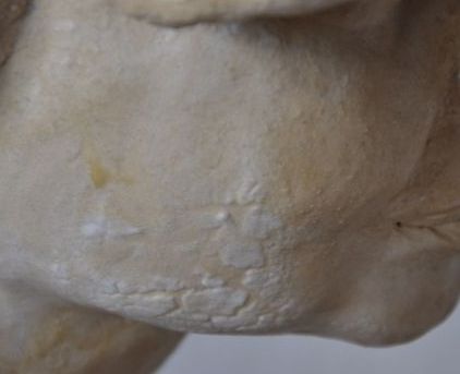

Pour te montrer une des surprises que j’ai déjà eues……
Là j’avais mis de trop.
Le redox « antarktis »(sur argile blanche) m’a fait des craquelures. Ce serait beau, mais pas sur la joue d’un portrait.
Petite question sur le Redox T110
Alors j’ai pris une pierre (Schleifstein) ……je ne sais pas le mot en français…….j’ai enlevé tout et remis du redox et recuit et ça a marché.
