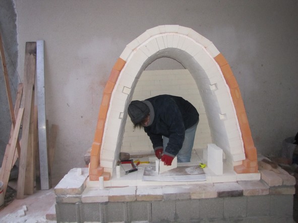

| Journée dans mon zigloo ! Faisait pas chaud, la porte est restée ouverte ! ![Pas à pas four HT° - Page 2 Img_0810](https://i.servimg.com/u/f73/11/93/71/03/img_0810.jpg) | |

| Waouh...impressionnant ....je le voyais pas si grand... mais avec toi dedans,ça donne bien la mesure de la bête.. enfourner Madame Dutour, tu dois avoir hâte de faire la 1ère flambée...beau découpage des briques de voute... | |

| Pas de problème au moment d'enlever le gabarit, mme dutour ? Chapeau. | |

| Alors ça c'est encore plus impressionnant, j'ai retenu mon souffle rien qu'en regardant la photo... | |

| Ca doit être passionnant cette construction ! mais beaucoup de temps aussi à y consacrer
Pourquoi cette forme en ogive Florence ? est-ce important ? | |

| Oui René, c'est passionnant. Construire son outil de travail est toujours gratifiant et puis j'apprends plein de trucs nouveaux tant en maçonnerie qu'en cuisson et, ultime bénéfice, j'économise ( sans compter mon temps de travail, biensûr) 55 à 60% sur le prix d'un manufacturé!! Ca motive ! Le gros avantage de cette voute est qu'elle est auto-portante. Si j'avais monté des murs droits et une voute + plate il aurait fallu tout férailler. En plus je la trouve sympa esthétiquement et les flammes devraient bien monter le long des parois avant d'être attirées dans la cheminée au fond.. L'inconvénient de cette forme est que le rapport entre le volume utile et le volume brut est un peu élevé à cause de la largeur de la base. Mais un choix c'est toujours un compromis... GG j'aime bien t'impressionner Edb, c'est vrai que mon mari est un impressionnablement beau barbu | |

| Merci Jall68. Voilà la suite. Une bonne étape est franchie avec l'installation des brûleurs. Le plombier fait la tuyauterie demain. Restera la cheminée à terminer...Et à bosser pour le remplir !! ![Pas à pas four HT° - Page 2 Img_0913](https://i.servimg.com/u/f63/11/93/71/03/img_0913.jpg) | |

| bravo pour cette oeuvre ; reste le séchage avc patience... | |

| Merci Domido. Oui, la patience....la terre nous apprend ça très tôt finalement... Bonne journée à toi | |
