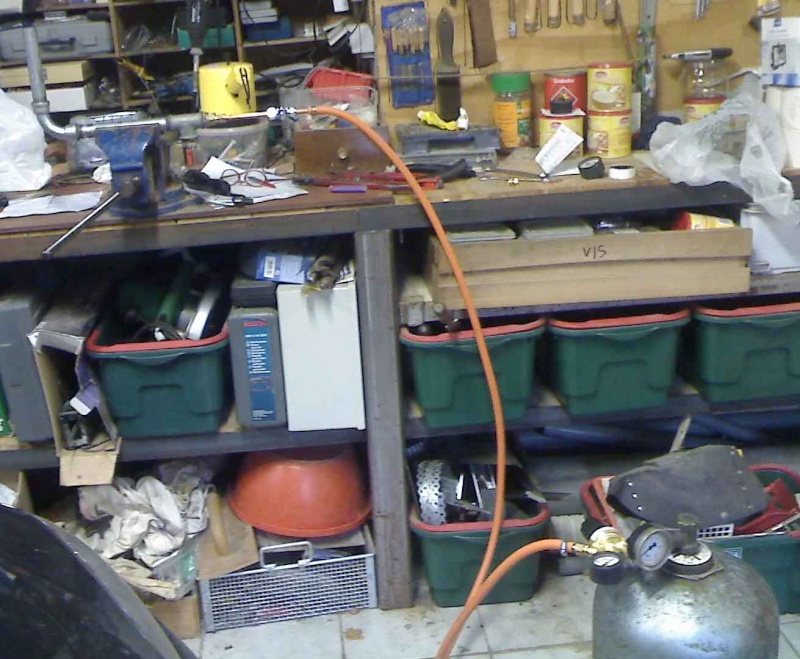

Fabrication d'un brûleur relié à une bonbonne de gaz

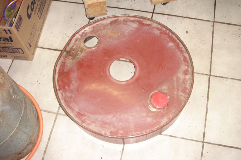

Tonneau de récupération, nettoyé puis découpé pour faire un couvercle.
J'ai fabriqué mon four à gaz 510
Percement de trous dans le couvercle pour la cheminée d'évacuation d'humidité de la terre dans la première phase.

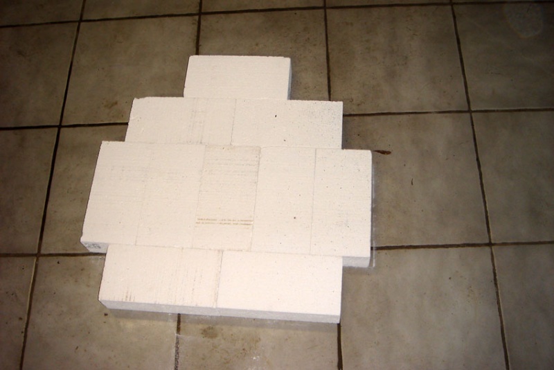

Assemblage de briques isolantes pour le fond du tonneau

Traçage de la forme
J'ai fabriqué mon four à gaz 1010
Découpe des briques

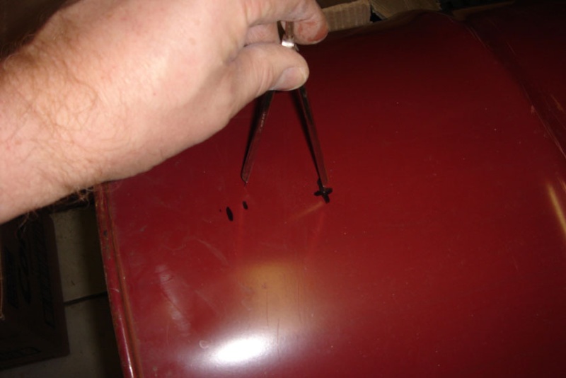

Traçage du trou destiné à recevoir le brûleur

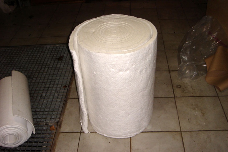

Fibre céramique destinée à isoler les parois du tonneau (la température doit monter jusqu'à 1300°)

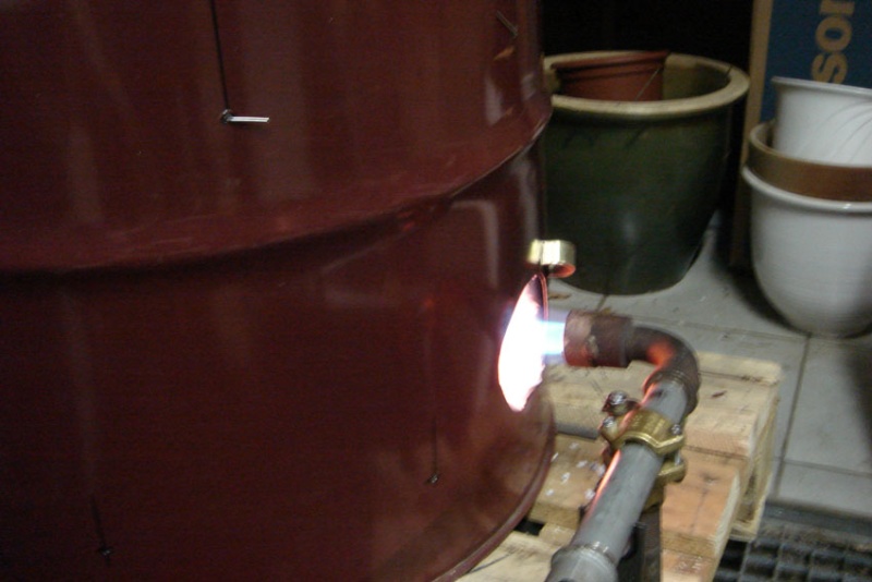

J'ai fabriqué mon four à gaz 1710
Placement du brûleur
J'ai fabriqué mon four à gaz 1810

Bravo Christiana! Et merci pour le tuyau de gaz. Tu as pris une bouteille de propane je suppose, tu ne le dis pas.
J'ai fabriqué mon four à gaz Empty
MessageSujet: Re: J'ai fabriqué mon four à gaz   J'ai fabriqué mon four à gaz EmptyDim 24 Jan 2010 - 13:52
Oui oui! Propane, le butane ne convient pas car il gèle.

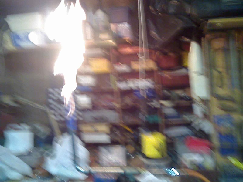

mon pote est un ceramiste et peintre Pro
il a bricolé un four vite fait...
J'ai fabriqué mon four à gaz N600509493_1281925_3480

la photo de ton rouleau de fibre montre du 25 mm d'épaisseur d'après le nombre de spires.
il te faut donc 4 à 5 couches.
en outre tu aurais dû ménager un vide d'air (le meilleur isolant) entre tes briques simplement isolantes (ouille ouille) et le fond de ton fût.
enfin, ne soit pas trop regardante sur la puissance du bruleur

Ce ne sont pas des briques réfractaires mais isolantes.
Pour çà je suis d'accord, ces briques légères sont parfaites, je les ai utilisées pour la sole d'un four à raku.
Par contre je pense aussi que l'épaisseur de la nappe n'est pas suffisante à moins qu'il ne s'agisse d'un nouveau matériau mince . En tout cas, sûrement pas pour 1300 degrés.
Et pas dans un local auquel tu tiens....

J'ai fait un premier essai à vide et il semblerait que au départ, la température monte trop vite...
Après je suis allée jusqu'à 700° mais je n'avais plus de pression car ma bouteille de gaz était vide.
Je vais donc en acheter une autre et recommencer...
MessageSujet: Re: J'ai fabriqué mon four à gaz   J'ai fabriqué mon four à gaz EmptyMar 26 Jan 2010 - 17:39
C'est un four conçu pour les cuissons rapides. C'est donc normal qu'il monte vite. Baisse la pression et éloigne le brûleur.
Il faut deux bouteilles de gaz. Tu ne peux éviter les changements en cours de cuisson. Ca ne te fera perdre que 80 ou 100°C...mais faut pas chômer.
Pour en revenir au 1300° : pourquoi ne pas utiliser une terre qui se vitrifie un peu plus bas, tu te prendras moins la tête et ça te coutera moins cher en temps et en gaz.

Voilà, aujourd'hui j'ai fait un premier essai à vide.
Ca s'est bien passé, sans problème jusqu'à 1050°
J'ai fabriqué mon four à gaz A10
J'ai fabriqué mon four à gaz B10
J'ai fabriqué mon four à gaz C10
J'ai fabriqué mon four à gaz D10
J'ai fabriqué mon four à gaz E10
Prochaine étape, cuire une pièce à 950°
Et après j'essayerai du grès et du cristal à 1250°

ce ne sont pas des briques réfractaires..
Oulà c'est mal barré, elles vont fondre !

-tu dis que tes briques ne sont pas réfractaires c'est impossible car sinon elles fondraient. Elles ne peuvent être que réfractaires ET isolantes. Quand je dis qu'elles vont fondre, c'ést de l'humour pour répondre au fait que tu dises qu'elles ne sont pas réfractaires. Je me doute bien que ton fournisseur t'a vendu des briques suffisamment réfractaires et q'elles ne vont pas fondre
Lorsque le fournisseur (et constructeur de four professionnel) m'a parlé des briques isolantes, j'ai dit naïvement "réfractaires?" et il a répondu que non, car les briques réfractaires servent à enmagasiner de la chaleur et la restituer ensuite et ce n'est pas le but ici, le but est d'isoler. De plus les briques réfractaires consomment beaucoup plus de gaz pour enmagasiner la chaleur. C'est ce qu'il m'a dit et je lui ai fait confiance....

Déjà pour le brûleur, je me suis trompée de photo, j'aurais dû mettre celle-ci plutôt que celle du brûleur à moustaches...
J'ai fabriqué mon four à gaz Mousta10
Tu as raison, j'aurais probablement dû attendre que tout soit fini pour publier ce pas à pas. Je l'ai fait dans l'entousiasme pour partager presqu'en direct ce qui était pour moi "une grande aventure".
Quand tout sera au point, je referai un pas à pas plus "catholique"...
désolé de jouer encore les petits profs, mais cette utilisation du terme réfractaire est impropre :
un matériau réfractaire est un matériau qui résiste à des environnement aggressifs, l'acception la plus courante étant le domaine des hautes températures : http://fr.wikipedia.org/wiki/Mat%c3%a9riau_r%c3%a9fractaire
certaines briques réfractaires peuvent être utilisées pour stocker de la chaleur mais ce n'est pas leur utilisation la plus courante.
