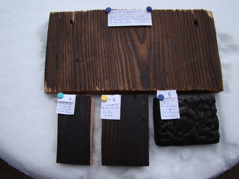

REFERENCE: matériau testé , c'est du sapin ou de l'épicéa brulé en surface et brossé à la brosse métallique dans le sens des fibres
du bois (sans autres traitements !...)
NOTE: je place toujours la " référence " en haut de chaque photo !...
1) traitement de surface avec silicate de soude pur (résultat : assombrit le bois et les creux des veinures sont légèrement brillants )
2)silicate de soude pur absorbé par le bois ,frotté à la cendre de bois et rincé légèrement à l'eau( résultat : encore un tout petit peu plus sombre ,mais le creux des veinures brillent un peu moins )
3)silicate de soude pur mais a séché un peu trop fort à la chaleur du fourneau....(résultat :le silicate a légèrement cloqué, aspect général légèrement brillant )
Bois brulé Dsc00810
4) huile de lin avec térébenthine (cette dernière sert à faire pénétrer plus facilement l'huile dans le bois ) .... (résultat: sombre ,et
très légèrement brillant)
5)avec huile de lin pure .... ( résultat :un peu plus clair que précédemment , et aspect mat!)
6)nouvelle REFERENCE (sapin ou épicéa bien passé au chalumeau (charbonneux en surface)....(résultat: sombre , irisé par
endroits, légère brillance )
Bois brulé Dsc00811

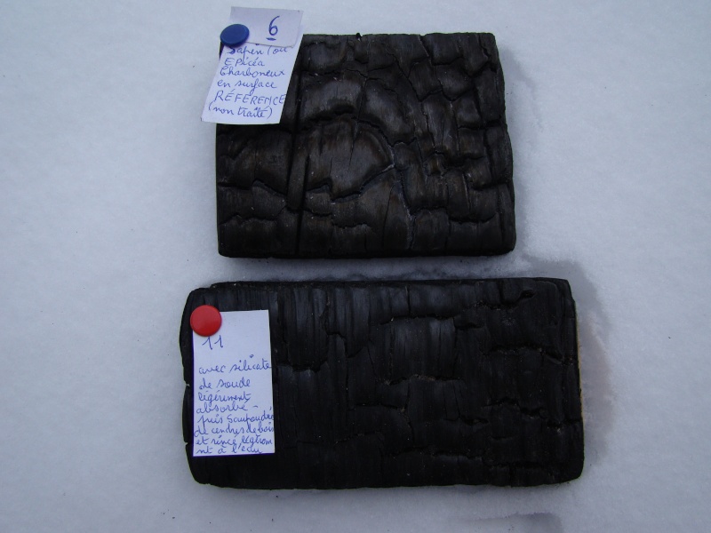

11)avec silicate de soude légèrement absorbé puis saupoudré de cendres de bois et rincé légèrement à l'eau ( résultat :légèrement
mat )
url=https://servimg.com/image_preview.php?:.17:i=713&u=13517503]Bois brulé Dsc00814[/url]

une goutte à chaque fois 3 minutes environ pour rendre un assemblage solidaire et quelques secondes si vous placiez votre
assemblage sur une source de chaleur !....
Pour terminer on peut peut être faire un essai avec de la laque à cheveux , du silicone à pulvériser ....affaire à suivre !.... sourire

Pour répondre à scorpionstaff je te joins un extrait de ce que j'avais posté sur ce post le 08/01/2010
Extrait :
Si j'ai insisté sur le silicate de soude , c'est parce qu'il a d'autres aspect intéressants , autre que celui de durcir une surface !...
D'abord on le trouve relativement facilement en droguerie ou super marchés, ensuite il a la propriété d'être un anti - feu (tout dépend à mon avis du taux d'imprégnation de silicate de soude dans le bois et si c'est en surface , ça ralentit le feu !....) et autre avantage , c'est excellent pour coller papier , carton .....!!!!!
(sans doute bien moins cher que de la colle )
j'ai profité d'avoir ce produit sous la main pour faire des essais avec différents papiers et cartons de différentes porosités....
Résultat: il m'a fallu avec une goutte à chaque fois 3 minutes environ pour rendre un assemblage solidaire et quelques secondes si vous placiez votre assemblage sur une source de chaleur !....
Je profite d'être sur ce post , pour vous remercier tous tardivement de vos appréciations hihihi ;
j'espère que cela vous sera utile un jour .
