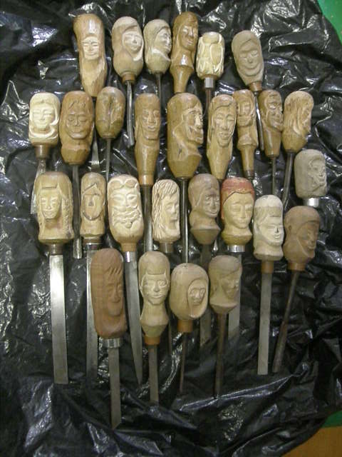

Sur la 1° ligne des Taylor
Sur la 2° des Scharwaechter.
Sur la 3° des vieilles limes et forets suiiiiises transformés
Sur la 4° vieilles limes aussi.

evidemment cela devait se produire, un qui sculpte ses outils. Wink
du coup l'oeuvre et l'outil ne font plus qu'un
Est ce que cela ne rend pas la prise en main un peu hasardeuse?

mort de rire Au départ je les ai fait uniquement pour travailler en poussant.
hihihi Ensuite, j'ai tapé dessus au maillet, je pensais les éclater, mais non!
chut Enfin je les ai confié à des gamins, qui ne les ont pas non plus explosés.
sourire Ça m'a surpris. les bagues sont efficaces.
Quant à la prise en main pas d'arrètes vives donc pas de problèmes.
C'st fou ! saut feu quand mème.
