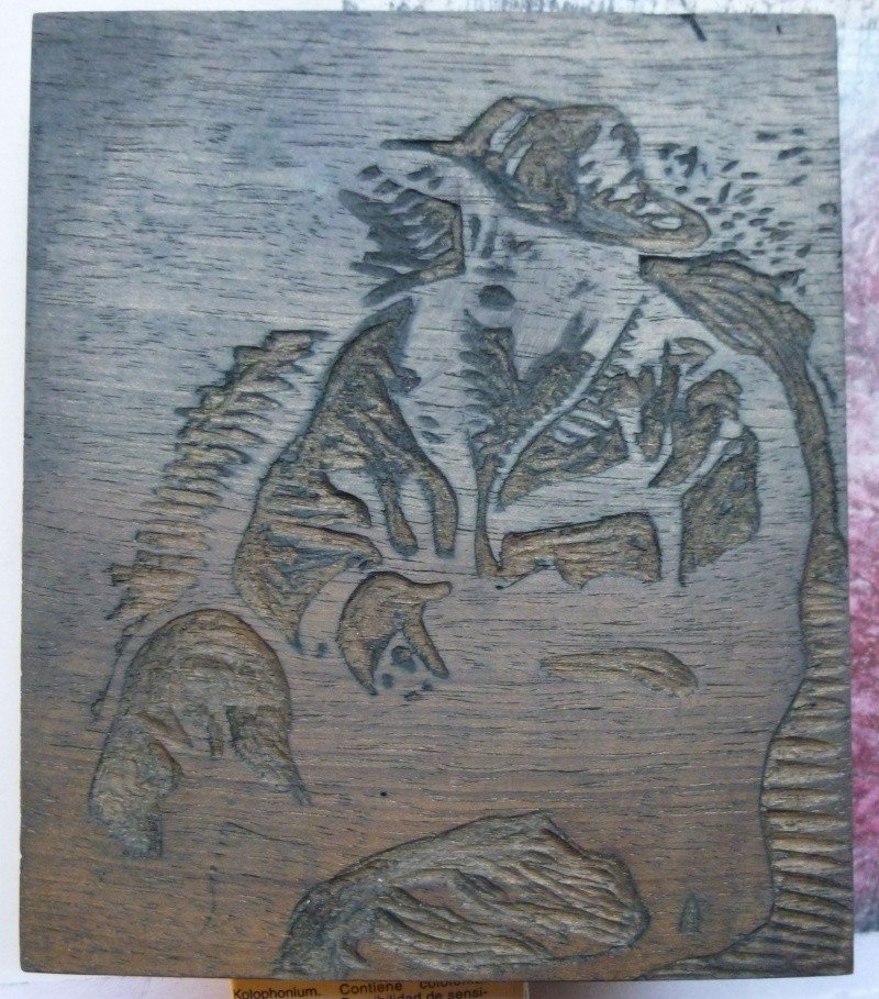

Oui mame dutour, je montrerai la plaque ... laissée avec des tirages à l'atelier hihihi
Donc pour vendredi peut-être.
N'ayant pas de presse verticale nous avons pressé avec un patin durène. Effet pa sterrible.
Le type de papier joue beaucoup , nous avons donc du tout gris , d'autres bizarres, un 'réussi' bien noir et baveux.
Je pense qu'il aurait fallu appliquer du fondur.
Je n'ai pas suffit planéifié la plaque mais je ne voulais pas perdu en qualité de trait. C'était une erreur de jeunesse en 1961, sans dessin préparatoire mort de rire .
J'essaierai autre chose en pointe sèche ... plus cool ... avec l'épargne, ça fait travailler beaucoup la neurone en pensant que les creux seront les blancs.

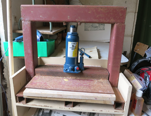

Casper, pour la taille d'épargne, je me suis fabriqué une petite presse pour 3 fois rien. La mienne est en métal mais on peut la faire en bois ; il faut juste mettre une plaque de métal à l'endroit de pression du vérin. Surtout ne pas oublier de mettre un lange (feutre) au dessus du papier pour que la bonne pression se fasse. Sans feutre, et surtout si ta plaque n'est pas lisse, tu n'auras pas une bonne impression  :
C'est qui qui fait de la gravure ici ? - Page 2 Img_2612
Super. Si tu as des tirages tu vas pouvoir nous les montrer aussi !!
Je ne sais pas pour le buis. Ca devrait être un bois qui va bien vu qu'il est très dense...

Elle est super ta presse maman dutour, avec un vérin hydralique c'est pas con stupide dutout dutout. Ca c'est du bon bricolage ! ... et qui qui a dit une fois que c'est pas bien de faire soi-même ses propres outils , mmmh ? sourire
Faut juste du profilé de bonne section.
Mais en Vendée difficile de trouver de points de récup ... les gens du coin vu les salaires bé ils sont déjà passés avant.

Sinon c'est vrai que c'est le top de travailler avec des outils maison...et puis ça reviens moins cher !

Et enfin les tirages qui sont vraiment nazes, je préfère encore mon tirage à l'encre de chine sur papier sec
C'est qui qui fait de la gravure ici ? - Page 2 Le_fum13
Ma copine m'a enduite ... elle a demandé à un copain-qui-est-pro-et-qui-sait-faire  ... résultat faut enduire la plaque d'huile de lin, faut travailler à sec
Et maintenant j'attaque à la pointe sèche ... ça va faire mal  ... surtout avec ma pauvre vue photo arhgggg

mais selon les bons conseils de dame dutour avec quelque chose qui ressemble à un lange Wink ... car ça m'ennuie de maroufler ces pelures
@Bernard merci pour tes bons conseils ... pour aplanir le bois les outils ne risquent pas d'être émoussés par les grains du papier émeri vu que je n'utilise que du papier 'dit à l'eau' de bonne qualité ... mais par contre avec le médium gaffe à l'usure !
C'est qui qui fait de la gravure ici ? - Page 2 Empty
MessageSujet: Re: C'est qui qui fait de la gravure ici ?   C'est qui qui fait de la gravure ici ? - Page 2 EmptyMer 3 Juin 2015 - 14:38
Papier pelure mais noir intense !!! bravo
Masculin Nombre de messages : 6555
Age : 84
MessageSujet: Re: C'est qui qui fait de la gravure ici ?   C'est qui qui fait de la gravure ici ? - Page 2 EmptyMer 3 Juin 2015 - 18:17
sourire  ...Merci dame dutour,  mais ça n'a pas été sans mal pour trouver la quantité d'encre à appliquer.  boulet
Oui je voulais pour ça un noir intense maintenant marouflonflons
Le médium c'est vraiment pas terrible, je veux dire pas fiable , Avec un bois d'arbre sans colle et autres choses innommables, on sent bien mais là quand arrète de sillonner au bout ya une "tite fibre qui part avec , qui vit sa vie quoi !
J'ai pourtant des lames Flexcut terribles , des razoirs (initialement pour faire de la petite sculture fine, et à emmancher sur un outil vibrant), mais là pas besoin de manche
Pour l'impression avec la cuiller en bois on a une bonne force ... et comme je n'ai pas de dégauchisseuse à la campagne (pour faire une planche parfaitement plane ) m^m voilé ça l'fera à la cuiller
Je vais attaquer un peu à la chimie , pointe sèche . En vendée, j'ai de l'acide nitrique en pagaille par contre pour pour les impressions je devrai me bidouiller une presse en trouvant un vérin pas cher  rambo
Et dire qu'un salopard de frère m'a piqué entre autre une presse à reliure semi-pro  pas cool
Mèèè ... cette fois je fais un peu de modelage cet été, promis , juré, craché !
