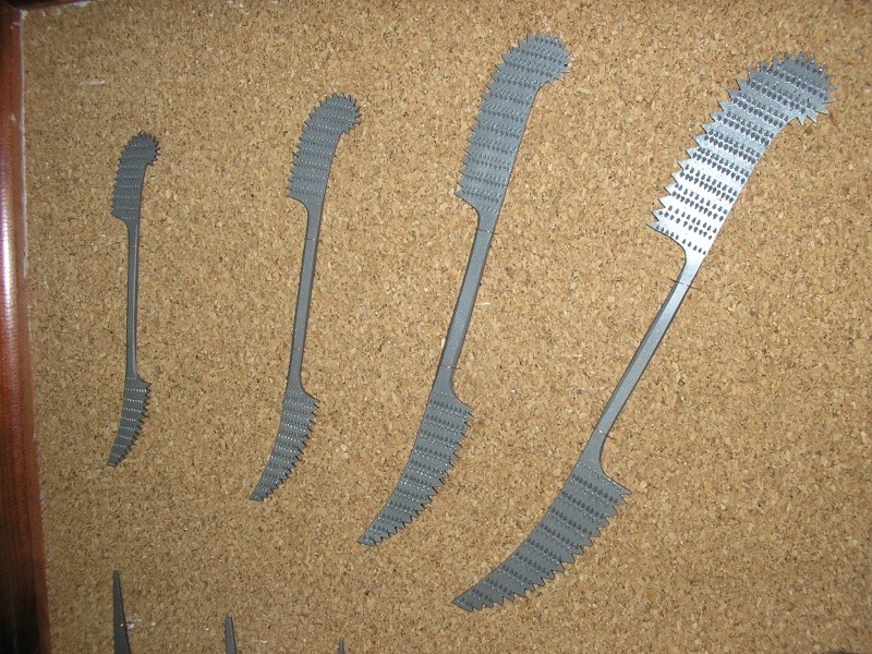

Comme prévu d'autre photos:
Éperon:
piquage a la main des râpes et rifloirs - Page 2 Eperon10
piquage a la main des râpes et rifloirs - Page 2 Eperon11piquage a la main des râpes et rifloirs - Page 2 Eperon12
et ma spécialité :
- la râpe fémorale ( et oui les chirurgiens aussi sont des sculpteurs )
piquage a la main des râpes et rifloirs - Page 2 Prothe10
et voila, la prochaine fois des rifloirs a bois
http://www.ftp-outillage.com

Les éperons ça sert à quoi ?
Et pourquoi ils ont un piquage à l'endroit, l'autre à l'envers ?

Bonsoir Lionel, l'éperon est travaillé la pierre, par contre comment il utilise sa il faudrait poser la question au sculpteur sur pierre. car la, je ne l'ai jamais vu utiliser, désoler
Salut Lionel,
En faite la rape éperon, sert oû justement tu n'arrive pas avec d'autres outils, dû a un angles à travailler la pierre en poussant ou en tirant dessus en le tenant par le centre.
as tu déja essayé d'aller avec un outils droit dans un angle, à ce moment là tu te dis ah si j'avais un outils pour allez dans ce coin inacessible, cet outils est fait pour ce genre de chose, en compagnonage il l'utilise aussi.
J'espère avoir répondu a ta question,

encore des nouvelles râpes, avant trempe et essai:
Mini-arbotech: a gauche piqure pointu et a droite piqure écaille de poison
piquage a la main des râpes et rifloirs - Page 2 Rapes_10
Râpes rotative tige pointu et disque
piquage a la main des râpes et rifloirs - Page 2 Rapes_11
piquage a la main des râpes et rifloirs - Page 2 Rapes_12

ça donne envie de tester tout ça.....

Franchement, j'ai essayer la mini-arbotech non tremper, impatient, c'est du tonnerre, mieux que l'autre, pour t'en tu a vu jeudi et bien vivement quel revienne de trempe.
l'acier que j'utilise pour les rotative c'est du xc 48, enfin maintenant c'est du C 45, c'est pareil, la lime je crois que c'est pas tout a fais le même, mais je te le dirai car mon collègue fais de lime fraiser. je te tiens au courant.

arrête, je bave déjà sourire

et même les petits disques, ils font 35.4mm de diamètre et 5.1 de large et la pointe aie aie aie sourire, franchement je suis content de moi. ( les chevilles gonfle pas trop) sourire
En fait, ces mais petites sculpture a moi.

Enfin, elle sont arriver
Essai sur du buis avec piqure écaille de poison
piquage a la main des râpes et rifloirs - Page 2 Buis10
et sur du sapin
piquage a la main des râpes et rifloirs - Page 2 Sapin10
