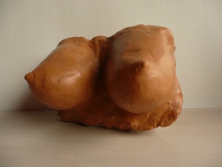

| bonjour Je ne suis toujours pas passée à la phase "cuisson" Je voudrais avoir des conseils pour proteger et patiner ma dernière pièce, terminée depuis 1 semaine. La jeune fille mesure 25 cm + la hauteur du socle. j'ai lu que pour la solidifier, il faut appliquer de l'huile de lin à saturation. Pour la patine, j'ai lu qu'on pouvait appliquer une peinture naturelle faite à base de caseine ou lait chaud etc.......... et dans combien de temps pourrais-je passer à cette phase finale ? Pouvez vous m'aider ? merci | |

| Alors je suis en pleines expérimentations diverses... Sur les conseils de Madame Dutour, me suis lancée dans la tempera. J'ai choisi de la faire à base d'oeuf, et j'ajoute des mélanges maison pour les teintes Il y a des semi-réussites et aussi des ratages. Je n'ai pas assez de recul pour pouvoir sereinement te conseiller. Mais je t'enverrai des photos de ce que donnent mes premiers essais, promis ! Déjà, ce que je peux te dire, c'est que si le mélange ne contient pas assez d'additifs à l'oeuf (huile, miel...) ça s'écaille au bout de quelques semaines. Et si ça en contient trop, ça bave. Du coup j'ai essayé de cuire autour de 100 puis 180 °C pour "fixer" les couleurs "grasses", mais outre que le four maison noircit les bords si on fait pas gaffe, il gâche aussi un peu la couleur... puis c'est pas complètement efficace. Je cherche donc toujours les bonnes recettes. Mais si je trouve des pistes, je te dirai ! | |

| MERCI CHAMOISETTE pour ta réponse, mon nu est passée entre les bonnes mains du potier, sans le vider !!!! et tout c'est bien passé. C'était la première fois pour moi, maintenant je fais cuire.
Pour mes réalisations précédentes crues, j'ai trouvé une solution pour les patiner, puisque trop tard pour les cuire. J'ai utilisé des produits PEBEO, "peintures à essuyer et Glacis", le rendu est parfait, avant je les avais passés à l'huite de lin pour les durcir. amicalement | |

| Faire cuire une pièce bien sèche de moins de 30 cm, je l'ai fait souvent. Dans ton modèle il n'y a pas de grandes épaisseurs sauf le socle, facile à évider. Comme tu l'as cuite, remarque, tu le sais. Pour répondre à la question initiale, j'ai une pièce massive qui a séché, et qu'un ami a absolument voulu conserver. J'ai fait une protection avec plusieurs couches de gomme-laque. Non seulement c'est efficace, mais esthétiquement je trouve que c'est le mieux car ça ne cache pas la terre comme une patine opaque. Durci à l'huile et fini avec un glacis c'est sans doute aussi bien. | |

- Pour répondre à la question initiale, j'ai une pièce massive qui a séché, et qu'un ami a absolument voulu conserver. J'ai fait une protection avec plusieurs couches de gomme-laque.
Non seulement c'est efficace, mais esthétiquement je trouve que c'est le mieux car ça ne cache pas la terre comme une patine opaque. La question initiale m'intéresse aussi car mes pièces sont également en terre crue et je ne compte les cuire (bulles d'air = BOUM!!). Qu'est-ce que c'est que la gomme-laque? | |

| Pour la gomme laque, la question a déjà été posée regarde sur : https://sculpture.forumactif.com/finitions-des-terres-f46/gomme-laque-t1787.htmDe mon coté, j'avais enregistré les réponses suivantes de ZARCO : Patine paillette par Zarco
Je ne sais pas si sur d'autres forums le sujet a été traité. J’utilise de la gomme laque en paillettes, et de l'alcool à 95. Dans un pot a confiture, avec une fermeture étanche. -1/3de gomme laque -2/3 d'alcool pure fermer le bocal, secouer Laisser 24 heures. J'utilise des pigments en poudres, pour les peintres. Commencer à mélanger liquide et couleurs, les plus foncées d'abord. Puis repasser une deuxième et peut être troisième couches, jusqu’au résultat final. Ne pas oublier de dégraisser la surface a patiné. -Oui de la gomme laque en paillettes, plus faciles à dissoudre. (Achetée au kilo revient moins cher) -De l'alcool achetée chez le pharmacien ; -des pigments en poudre qu'utilisent les peintres pour faire leur peintures eux même. Tu prends un bocal étanche (pour ne pas que l'alcool s'évapore trop vite, et aussi au moment ou tu vas secouer ton mélange). Dans ce pot (a confitures) tu verses la moitié d'alcool, puis 4 grosses cuillères a soupe de paillettes, tu fermes, tu secoues, tu attends 24 heures. commence par la couleur plus foncées, puis plus claires. Le mieux c'est de passer, les couches les unes après les autres, pour avoir une meilleure homogénéité des couches. Ne pas oublier de dégraisser avant.
Pour ma part, je n'ai jamais utilisé de gomme laque, je trouve que le rendu est trop brillant pour mes pièces. Pour ce qui est des sculptures crues non évidées : - j'en ai 4, réalisées courant 2008, elles sont restées intactes, avec l'huile de lin. L'une d'entre elles est même passée sous l'eau une dizaine de minutes sans aucun dégat, L'huile de lin rend très étanche les sculptures crues. a++++++++++++++ | |

| toujours de la même source cité ci-dessus: Pour les patines a base de gomme laque ,
société HMB-B.D.A 8 rue de Prague Paris 12em Tel:01.43.43.17.49 Tous les pigments,colorants , toutes les gommes laques, livraisons L’huile de lin : dans n'importe quel supermarché
Pour mes 3 premières sculptures, je n'ai fait aucun mélange : l’huile de lin uniquement. Pour la dernière, j'ai rajouté de l'essence de térébenthine à 25 % Je n'ai pas vu de différence dans le résultat avec ou sans térébenthine. - j'ai mis la sculpture à tremper (récipient plastique) pendant 1 mois pour que le socle s'imbibe parfaitement. 1ère semaine, j'ai badigeonné la partie supérieure 2 fois par jour, ensuite 1 fois par jour. Après 1 mois, j'ai laissé sécher 1 semaine à l'air libre. Puis patine etc............. L'huile de lin a une couleur ambré, elle fonce la couleur de l'argile blanche, qui devient grise. Mais pas de souci pour le résultat final.Avant la patine, j'ai passé rapidement un chiffon imbibé d'essence de terebenthine. Ma dernière pièce crue pesait 40 kg - 40 cm/30cm terre crue pleine. Voir photo. Maintenant je fais cuire toutes mes pièces, c'est nettement mieux !! Plus rapide !!! Moins lourd.

| Pour l'instant je n'ai rien fait cuire car il parait qu'il faut évider et que les bulles d'air qu'on n'a pas éliminé font éclater la pièce, et pis j'ai trouvé personne avec un four qui veut bien cuire mes m***. Alors je fais sécher mes pièces en argile longtemps et une fois sèches je les protège avec une patine. Au début, j'ai protégé avec de la colle à bois que je diluais avec un peu d'eau, mais il faut bien en mettre partout, surtout en dessous et on garde la couleur initiale de la terre avec un léger brillant. Ensuite j'ai essayé la patine. La première couche : peinture acrylique blanche pour unifier. Deuxième couche : toujours acrylique mais de la couleur que vous souhaitez comme finition. A appliquer de façon non uniforme. Troisième couche : liant acrylique mélangé avec terre de sienne, pour faire les ombres, il faut estomper avec un chiffon avant que ça sèche. En dernier j'ai rajouté du pigment métallique sur les endroits qui nécessitaient de la lumière. Voilà c'est mon prof de sculpture à Mont de Marsan qui m'a appris ça et c'est une bonne solution pour conserver ses terres crues. Bon pour l'instant j'en ai fait qu'une et je ne sais pas comment ça se comporte dans le temps. | |

| J'ai mis une photo d'une tête que j'ai appelé turc (c pour rire) dans la section présentez vos oeuvres elle est dans le bon sens !. Je ferais une photo d'une paire de seins que je voulais pas spécialement garder mais que j'ai protégé avec de la colle à bois pour voir. Je sais pas pkoi celle ci n'est pas dans le bon sens ! elle est pourtant comme il faut sur mon ordi ! C koi ce bin's ? | |

| L'huille de lin ça fonctionne super bien...! Et en plus la pièce garde l'aspect mat de la terre... aucune brillance... Après ce n'est qu'une affaire de goût.... Merci Loulou | |
