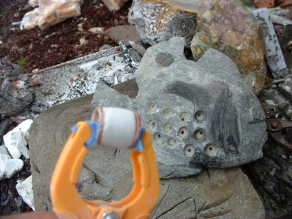

Je remets ici le pas à pas que j'avais fait il y a quelques temps.
un sertissage simple
outillage:
- une sculpture à sertir, non poncée, non polie
- marbre de Carrare (dans ce cas)
- perceuse
- mêches
- disque de ponçage ( grain 36)
- Pinces serre-joint
- dremell et ses meules
- un crayon à dessin
- deux pièces de 10ct d'€
c'est parti....
un sertissage simple Le_suj14
Il s'agit d'un poisson en serpentine noire du Limousin et dans les trous préalablement percé on va inclure des cylindres de Carrare.
Diamètre du trou 12 millimétres. Tous les trous on été creusés à la mêche de 12 courte sds sans percution. Sur une profondeur 12mm. Au fond un autre trou de 4mm de diamêtre, vous verrez plus tard à quoi il sert.
un sertissage simple Finiti14
Il est nécessaire de reprendre les trous un par un à la meule montée sur Dremell ou autre mini-perceuse de façon à avoir un arrondi impeccable.
un sertissage simple Gros_p13
Gros plan sur le perçage. Les trous de fond ne doivent pas être centrés.
un sertissage simple Cube_m12
Découpez des carrés en marbre de Carrare et les réduire en 24x24mm
un sertissage simple Dagros12
Puis commencer à lui donner une forme arrondie. Attention, il faut que la forme arrondie ait un diamêtre supérieur à celui du trou.
un sertissage simple Piace_11
Avec cette pince serre-joint , on insère la pièce de carrare entre les deux machoires ainsi que le gabarit égal au diamêtre du trou. Ici, en l'occurence, ce sont deux pièces de monnaie de 10 cts € qui servent de gabarit. Il faut passer une meule, toujours avec la mini-perceuse le long du marbre jusqu'à ce que la pièce ne dépasse pas les gabarits.
un sertissage simple Pince10
attention les photos sont inversées.
un sertissage simple Essai11
essayer la pièce que vous avez réalisée. Pour éviter l'éclatement du marbre dû à la surchauffe des meules, tremper la pièce de marbre dans un peu d'eau. Ce qui compte, c'est le diamêtre, il faut que cela rentre dans le percage du poisson sans forcer. L'épaisseur du marbre n'a aucune importance et il vaut mieux que cela dépasse.
un sertissage simple Gros_p14
C'est pas mal. Le cylindre de marbre sort bien, on ajustera plus tard.
un sertissage simple Numaro10
Comme aucune pièce de marbre n'est identique à une autre, il vaut mieux les numéroter. Lorsque tout est bon, on enlève le marbre et on colle à la résine, mais uniquement dans le fond du trou. Les petits trous faits dans ceux qui recoivent le marbre vont servir à ancrer le marbre ( comme une racine dentaire). Il faut biensûr que votre résine touche le marbre.
un sertissage simple Ponaag10
Quand tout est bon vous pouvez couper tout ce qui dépasse avec un disque de ponçage. et commencer le ponçage complet puis le polissage de votre sculpture. Dans le cas de ce poisson les deux faces ont été traitées soit 24 cylindres de Carrare.
