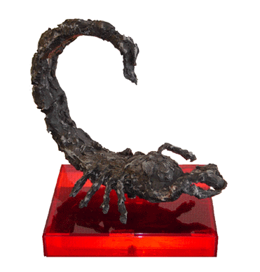

Le Polybeton (mis au point par le sculpteur SAINT MAUR) est en fait une résine polyester additionnée de charges minérales.
Voilà un exemple de réalisation en polybeton :
"SCORPION"
poly béton Scorpi10
Polybeton et plexiglas 25x20x25
...Tiens d'ailleurs je vais l'inscrire pour la photo du mois de mars bravo ..!
JJS
Plus d'info : Pascal Rosier Moulages Il y a 2 points de vente en belgique mais je ne sais pas s'ils en ont en rayon http://www.pascalrosier.com/distribution/points%20de%20vente.htm#17
