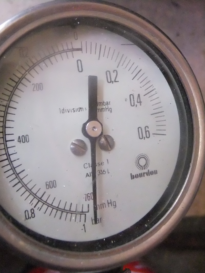

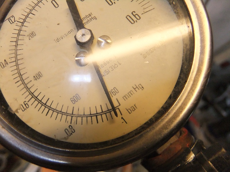

 | Sujet: Re: Fonderie bijouterie Mer 21 Oct 2020 - 20:15 | |
| si tu regarde le vacuomètre a tube de bourdon de la marque Bourdon ( c'est pas un hasard )
la dépression va bien vers la gauche, vers le vide | |

Nombre de messages : 6636 Age : 82 Localisation : paris-sudvendée Date d'inscription : 12/01/2009
 | Sujet: Re: Fonderie bijouterie Mer 21 Oct 2020 - 21:32 | |
| Ok merci vous deux effectivement le vide va vers la gauche , autant pour moi. On va étudier l'affaire de bulles quant à la dépression sùr vieil alfred faudrait la "fuite contrôlée", avec une valve  Ton truc vieil alfred ce serait quelque chose comme une vanne à soupape, non ? faut trouver... | |
