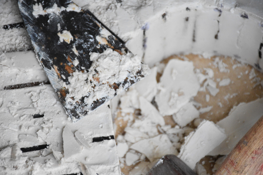

| Et voilà le travail ![:slight_smile: 🙂](https://cdn.jsdelivr.net/emojione/assets/png/1f642.png?v=2.2.7) Le séchage a été très long ^^' J'aurais encore dû attendre je pense mais le temps est vraiment mauvais ici, je n'en pouvais plus d'attendre, j'avais besoin de passer à autre chose ![:slight_smile: 🙂](https://cdn.jsdelivr.net/emojione/assets/png/1f642.png?v=2.2.7) ![démoulage platre Dsc_0011](https://i.servimg.com/u/f34/20/12/24/79/dsc_0011.jpg) ![démoulage platre Screen11](https://i.servimg.com/u/f34/20/12/24/79/screen11.png) ![démoulage platre Dsc_0111](https://i.servimg.com/u/f34/20/12/24/79/dsc_0111.jpg) Je travaille déjà sur une suite avec des courbes encore plus arrondies. ![démoulage platre Dsc_0012](https://i.servimg.com/u/f34/20/12/24/79/dsc_0012.jpg) Je vais essayer d'appliquer le conseil de la vaseline pour cette nouvelle version pour démouler plus facilement ![Smile](https://2img.net/i/fa/i/smiles/icon_smile.gif) Je me demande si pour cette nouvelle version je ne pourrais pas essayer de faire comme les artisan du staff, c'est à dire passer plusieurs couches de platre sur des intervalles de temps espacés. Jusqu'ici je coulais mon platre d'une seule traite. Mais peut-être qu'en y allant plus lentement et m'aidant de filasse, je pourrais donner une forme à mon plâtre. Quelqu'un a-t'il déjà essayé de faire cela à petite échelle ? | |

| Je comprends mieux la structure ....qu'est ce que tu utilises comme plâtre ? et comment tu le gaches ? | |

| Bah jme suis pas embêté, j'ai acheté du plâtre chez castorama avec marqué "moule" dessus
Je l'ai gâché dans un sac poubelle de 50L lui même contenu dans un grand pot de fleur de manière à gâcher en grande quantité.
Autrement mon intuition me dit que je me risque à une prise irrégulière du plâtre sur toute ma structure si je ne gâche pas aussi vite. | |

| bonjour du molda , donnera de meilleurs résultats ( point p) .....gâchage dans un grand seau à bestiaux (point vert) et malaxeur ...... bonne suite ...... | |

PS prend donc du molda comme dis marco , ou similaire en gde surface pour bâtiment. Z'ont tous c'est meilleur et moins cher
Le bon plâtre pompe régulièrement s'il est saupoudré régulièrement dans une gamate plate , par contre dans un récipient creux il prend rapide en bas

| waaaaaa bravo! alors tu peux réparer les petites cassures du démoulage avec du plâtre liquide tant que ton plâtre est frais, sinon il faut ré-humidifier légèrement l'endroit que tu répare. Huile de vaseline, pour le démoulage, l'huile de vidange salira ton plâtre, vu ta démarche, ce serait dommage coulée: une première couche d'impression: tu gâche peut de plâtre que tu distribue au pinceaux sur les endroit qui se verront après. Puis lors de ta coulée oui! incorpore de la filasse (la grosse, pas la fine de plombier) pour gâcher: le plâtre qu'il te faut c'est du plâtre dit "de paris" pour mouleur. Prestia, molda. ou autres, tu peux même en trouver au kilo le plâtre se ga^che ainsi: eau à température dans un récipient plat et mou, gamète, auge de maçon, ou vieille bassine. tu verse ton plâtre en pluie fine dans l'eau (sans remuer) jusqu'à ce qu'il n'y ait plus qu'une très fine pellicule d'eau. Si tu le remue avec la mai au fond de la gamatte pour enlever les dernier grumeau tu sentiras le plâtre gonfler, là tu pourras verser. OU Tu peux le remuer avec une grosse cuillère à soupe mais là attention le plâtre prendra plus vite! petit plus: tu fais un travail délicat, ton plâtre mérite d'être plus dur: rajoute soit de la caséine dedans au moment du gâchage soit une goutte de colle blanche à bois (vynillique) par litre d'eau. | |
