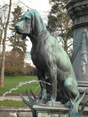

J'ai finalement choisi de garder ce bronze mais du coup j'aimerais changer complétement sa patine pour qu'elle devienne noir sur le dessous et vert sur le dessus comme sur ce bronze:
Repatiner un bronze neuf de jardin (grenouille) Explo_10
Je pense me diriger vers du patinage à chaud.
Que pouvez-vous me conseiller comme solution pour avoir ce type de résultat ? Du sulfure de potassium ?
