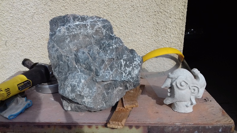

MessageSujet: Projet gaulois en marbre   Projet gaulois en marbre EmptyJeu 2 Nov 2017 - 18:14
J'ai 3 semaines pour faire entrer ce gaulois dans ce bloc de marbre noir en échelle 2 .

hâte de voir ça, si tu peux faire un reportage au fur et à mesure, je serai là pour regarder A+
MessageSujet: Re: Projet gaulois en marbre   Projet gaulois en marbre EmptyJeu 2 Nov 2017 - 22:43
Oui je mettrai des photos.

Bon, OK on ne voit pas encore le gaulois qui se cache dedans. Il faut d'abord trouver les plans (epanelage) sans trop brutaliser la pierre qui pourrait se rebiffer.

je pensais que pour dégrossir une roche déjà plus ou moins cubique/rectangulaire, on dessinnais la projection de l'objet sur 2 plan perpendiculaire et qu'on éliminait toute la matière qui ne s'inscrivait pas dedans.
MessageSujet: Re: Projet gaulois en marbre   Projet gaulois en marbre EmptyMer 8 Nov 2017 - 20:46
Oui c'est comme ça quand la pierre est achetée dans le commerce et qu'elle est cubique. La elle vient d'une carrière et il faut faire les cubes. On se sert des compas pour dimensionner à l'échelle en faisant de la géométrie puis on approche les formes en repérant les points hauts (la ou il ne faut pas enlever de pierre). La forme de la pierre peut obliger à modifier des formes par rapport à la maquette.
