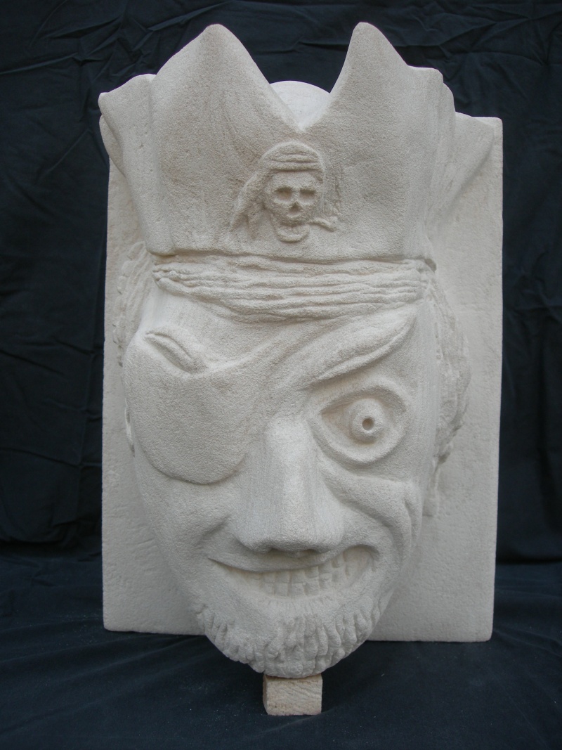

Et cette pierre c'est quoi ?
de Casper ... est-ce bien du tuffeau  Dscn6010
de Casper ... est-ce bien du tuffeau  Empty
MessageSujet: Re: de Casper ... est-ce bien du tuffeau    de Casper ... est-ce bien du tuffeau  EmptyVen 6 Mai 2016 - 11:16
Pierre de Richemont ( Poitou-Charentes)
MessageSujet: Re: de Casper ... est-ce bien du tuffeau    de Casper ... est-ce bien du tuffeau  EmptyVen 6 Mai 2016 - 11:59
alors là chapeau M'sieur !
MessageSujet: Re: de Casper ... est-ce bien du tuffeau    de Casper ... est-ce bien du tuffeau  EmptyVen 6 Mai 2016 - 13:50
C'est de la pierre de St Maximin (60).

elle ressemble à mon truffeau mort de rire
MessageSujet: Re: de Casper ... est-ce bien du tuffeau    de Casper ... est-ce bien du tuffeau  EmptyVen 6 Mai 2016 - 23:02
je t'avoue que j'aie hésité, mais comme je ne voyais pas de strates blondes j'en ai conclu à de la richemont rien qu'au grain. si tu la mouilles on devrait voir ces strates.

Quant à moi je suis ballot, je n'ai même pas pensé à la mouiller, ce que je fais toujours !
Elementaire hihihi
