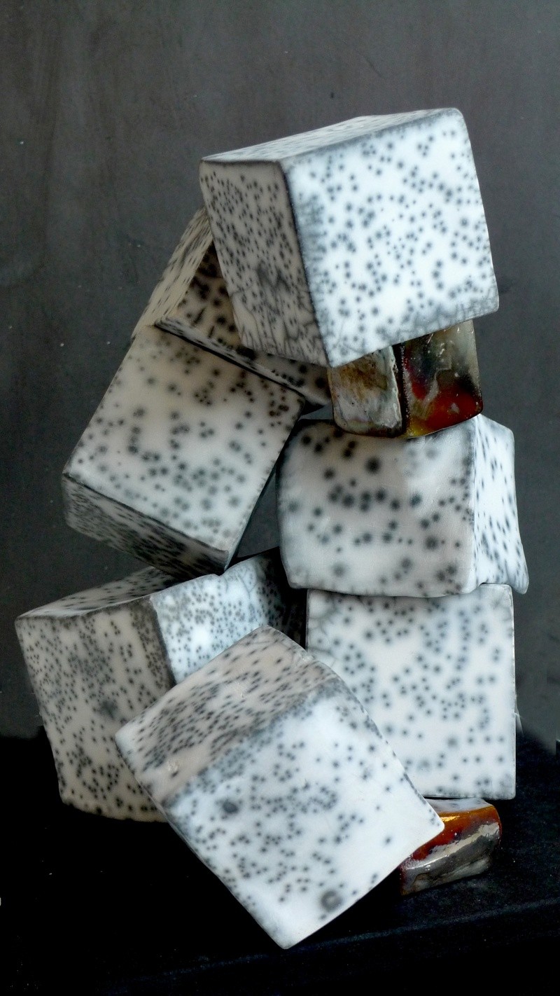

Émaillage raku Captur10
Émaillage raku Empty
MessageSujet: Re: Émaillage raku   Émaillage raku EmptyDim 21 Fév 2016 - 23:57
Voici un exemple sur du raku nu
Émaillage raku Cube10

- est-que tu crois que je peux rattraper les défauts par une autre cuisson ? Je sais, au risque de la casser, surtout qu'elle a été réparée avant biscuitage par de la terre papier, la tête était tombée...
- autre question niaise : pour ta propre piece, as-tu fait exprès d'avoir des points plutôt que des craquelures ? En l'occurrence, c'est très beau!

- autre question niaise : pour ta propre piece, as-tu fait exprès d'avoir des points plutôt que des craquelures ? En l'occurrence, c'est très beau!  Non, c'était pas voulu, j'en avais fait une autre craquelée normalement, mais c'est a partir de cette petite structure que j'ai eu la réponse a ma question ... de points   sourire
