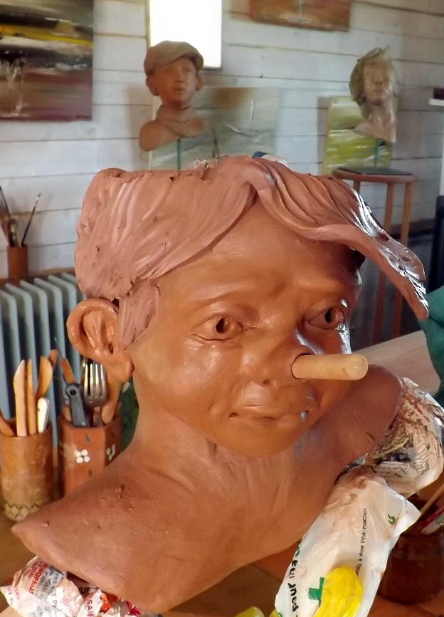

MessageSujet: La suite    "Pinocchio"  Pas a pas en temps réel... EmptyMar 12 Mai 2015 - 20:07
La suite
l'essentiel est placé,......Le nez en bois sera a revoir.
"Pinocchio"  Pas a pas en temps réel... 0710
A ce stade j'ai besoin de placer les cheveux et le chapeau pour affiner mes volumes.
J'en profite pour egaliser l'épaisseur d'argile, j'eviterais ainsi de l'ouvrir pour évider.
"Pinocchio"  Pas a pas en temps réel... 0810
Je n'ai jamais utilisé la technique des plaques pour les cheveux, mais dans ce cas cela me permet de monter ma pièce en
gardant une même épaisseur d'argile partout.
"Pinocchio"  Pas a pas en temps réel... 01010
J'ai commencé a travailler l'expression, je recherche un mélange de tristesse et de honte.
Pour la p'tite histoire:
Pinocchio a été pris en "fote"
Il a menti a Geppeto
D'une érection, son organe olfactif
D'une extension,  son nez a pris.
"Pinocchio"  Pas a pas en temps réel... 01110
La suite au prochain épisode, .........ou pas......

Hello tous et toutes
Je remonte ce post, je suis inquiet du manque de réaction, Est ce si moche ? Votre avis avant que ma pièce soit sèche serais bien.
L'idée pour la suite est de faire le chapeau,....
Utiliser avant bras en bois (socle bois) pour faire une main en terre....
Monter une tige a arrière du socle afin de fixer l'appareillage de marionnettiste...
Faire descendre des fils en laiton ? Vers le squelette bois, qui sert aussi de socle....
Cuisson, et finitions de ce fameux socle squelette....
Maintenant plus le choix, raté ou pas je vais au bout de cette idée ........ou pas ! sourire

Salut Thierry, j'aime l'idée, j'adore Pinocchio, je ne peux qu'adhérer!
Je trouve qu'il manque à ton petit homme le côté enfant, je le trouve très"typé" et je n'aime pas (mais c'est juste mon avis à moi personnellement toute seule...!) le nez en bois, dans l'histoire c'est son vrai nez qui s'allonge, là il fait rajouté. Il faudrait peut être que tu travaille ton bois , après cuisson pour qu'il soit bien dans le prolongement des narines, que tu le biseautes.
puisque tu aimes Pinocchio, je te montre un projet , d'abord en terre pour les proportions, puis en bois, marionnette que je n'ai jamais eu le temps de monter car entre temps j'ai déménagé et jamais remonté mes machines. Toutes les pièces attendent sagement dans un carton!
MessageSujet: Re: "Pinocchio" Pas a pas en temps réel...   "Pinocchio"  Pas a pas en temps réel... EmptyMer 13 Mai 2015 - 23:14
Hello funambule
Merci pour ton partage, je voulais une réaction, je suis agréablement servis.
Tu a raison il est très typé et un peu loin de mon idée de dépard, j'ai travaillé cette fois ci sur l'expression et fais et refais sans trouver tout a fait, je voulais aussi un coté caricatural entre le réalisme et la BD? je pense avoir été un peu ambitieux vu mon niveau actuel. sourire
Pour le nez ok, bien vu, a travailler après cuisson pour ne pas avoir de démarcation terre bois et pour garder un coté retroussé que je retrouve sur tes ébauches, quoique pas tend que cela "ébauché" sur au moins une de tes photos .
MessageSujet: Re: "Pinocchio" Pas a pas en temps réel...   "Pinocchio"  Pas a pas en temps réel... EmptyMer 13 Mai 2015 - 23:42
Tu pourrais donner une expression que les yeux louchent vers le nez.
Ça donnerait plus d'importance à ce fameux nez.
MessageSujet: Re: "Pinocchio" Pas a pas en temps réel...   "Pinocchio"  Pas a pas en temps réel... EmptyJeu 14 Mai 2015 - 20:57
Olivia B. Bonsoir,
Voila une super idée....Malheureusement, trop tard, j'ai voulus essayer cet aprem et....Trop seche, y fait chaud en Normandie !
La suite....
Le chapeau est placé, un travail de texture pour la peau, quelques accessoires...
"Pinocchio"  Pas a pas en temps réel... 01310
Une autre vue, le nez en bois sera mieux ajusté apres cuisson.
"Pinocchio"  Pas a pas en temps réel... 01410
Reste la main a faire et a placer (sur cette photo elle n'est pas finie, fuste une ébauche)
"Pinocchio"  Pas a pas en temps réel... 01510
La suite au prochain épisode....cela commence a être un peu long........ sourire  sourire  sourire
