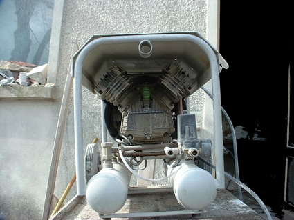

Quel marteau pneumatique choisir??? Dscf0011
Quel marteau pneumatique choisir??? Dscf0012
Voilà mon compresseur, je fais tout avec.
http:/lacair.com

Ben oui c'es un double tête.
Le mien et une m....de chez machin truc à 110€, mais il fait quand même 200l/m et une cuve de 50L

hello amis pierreux! qui peut me renseigner sur les performances des compresseurs universair chez Lacair ??? J'y connais rien, mais je veux m'équiper en outillage pneumatique, sans qu'il y ait des tonnes de matos à trimballer... Je suis une petite chose pas cool
Masculin Nombre de messages : 5410
Quel marteau pneumatique choisir??? Empty
MessageSujet: Re: Quel marteau pneumatique choisir???   Quel marteau pneumatique choisir??? EmptyMar 2 Déc 2008 - 15:31
au moins 250 litres d'air /min me semble important

Merci Grandfred, et peux-tu me conseiller un compresseur pas trop lourd et de cette puissance ??

une cuve 500 litres serait l'idéal.
du FINI
du creyssensac
y a le choix en occasion
MessageSujet: Re: Quel marteau pneumatique choisir???   Quel marteau pneumatique choisir??? EmptyMar 2 Déc 2008 - 19:23
500 l t'es dur! Comment veux-tu que je trimbale un truc pareil ?

carzo va préciser
c'est LE spécialiste de la taille de pierres
