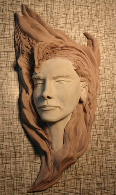

Me re voila...
J'ai encore quelques questions.... j'ai réussi a reprendre les fentes!!
Je me demandais quels type de vernis je pourrais y appliquer...j'ai fait
un teste avec un vernis acrylique a l'eau... ca cristaliser et parti en miete....!!!
et de plus l'autre quesqtions c'est je fait comment pour fixer ca au mur??
la voila!
ébauche d'un projet - Page 2 Visage10

MessageSujet: Re: ébauche d'un projet   ébauche d'un projet - Page 2 EmptyLun 26 Mar 2007 - 9:28
Bien ton rattrapage!
Pourquoi préfères-tu vernir, plutôt que cirer? (J'aime pas le vernis sur la terre...!)
Pour la fixation, la prochaine fois, il faudra prévoir un petit trou quelque part, avant séchage! Là, je ne sais pas si tu peux en faire un après coup...
MessageSujet: Re: ébauche d'un projet   ébauche d'un projet - Page 2 EmptyLun 26 Mar 2007 - 11:33
oui, comme dit wanda cirer c'est bien, avec de la cire à bois ou à chaussure sourire teintée ou incolore c'est le plus simple...
Pour la fixer, je ne sais pas si cette terre durcit au point de pouvoir la fixer au mur ... moi avec la terre cuite je prévoit un trou ou une encoche dérrière avant la cuisson.
Avec la terre autodurcissante franchement je ne sais pas...
Par contre bravo tu as bien rattrapé les fissures bravo
eh, lise je me suis lancé aussi dans une première :le marbre, moi qui suis plutôt terre à terre idiot comme toi je tatonne regarde mon sujet... titi

Ca je n'y avais pas pensé..."la ciré"
JE me demandais si en la vernissant elle ne serait plus dure...
lui donné un peu de dureté ca ne lui ferait pas de tord.!
mais comme mes teste ne sont pas concluant...
Je vais voir pour la cire!
MErci...
Pour ce qui est de faire un trou...j'ai un peu peur que ca ne tienne pas...elle pese au moin 3 kg... j'airait peur que ca ne fasse pas le
poid!??

Je trouve regrettable de ne pas cuire une terre car on finit toujours par l'abîmer en la manipulant. Bien sûr il y a des contraintes mais au moins après tu as quelque chose de solide (et de réparable).

Tout a fait d'accord avec toi....le probleme c'Est que j'ai acheter une terre auto-durcissante... justement pas manque d'expérience et peur de ne pas réussir a la cuire ou faire cuire...
Mais je retien l'expérience pour la prochaine!
