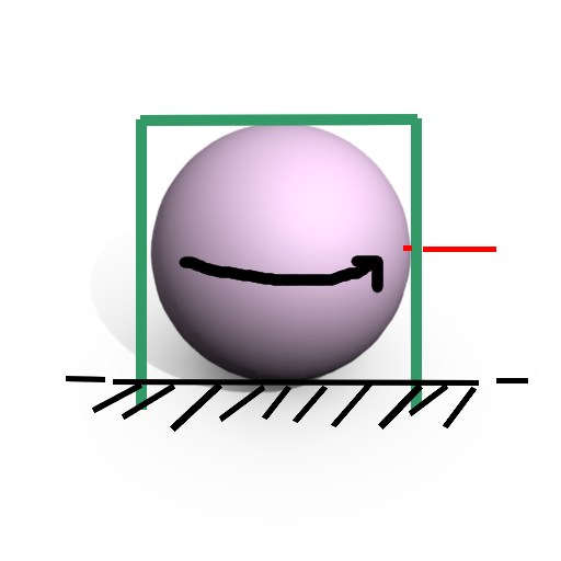

voila comment je procéderais
entre 2 barres verticales enserrant le ballon et 1 horizontale qui en son centre un stylo  est incéré
faire tourner le ballon pour repérer le centre

Ok pour le centre, mais il me faut tracer un trait sur un périmètre complet, car c'est ce trait qui me servira de repère à ne pas dépasser au coulage du plâtre. Je ne comprends pas comment d'après ton shéma je peux tracer ce trait.

MessageSujet: Re: Mathématique, milieu d'une sphère...   Mathématique, milieu d'une sphère... EmptyJeu 19 Déc 2013 - 19:19
Mathématique, milieu d'une sphère... Blende11
.tourne la balle jusqu'à rejoindre le trait du départ
