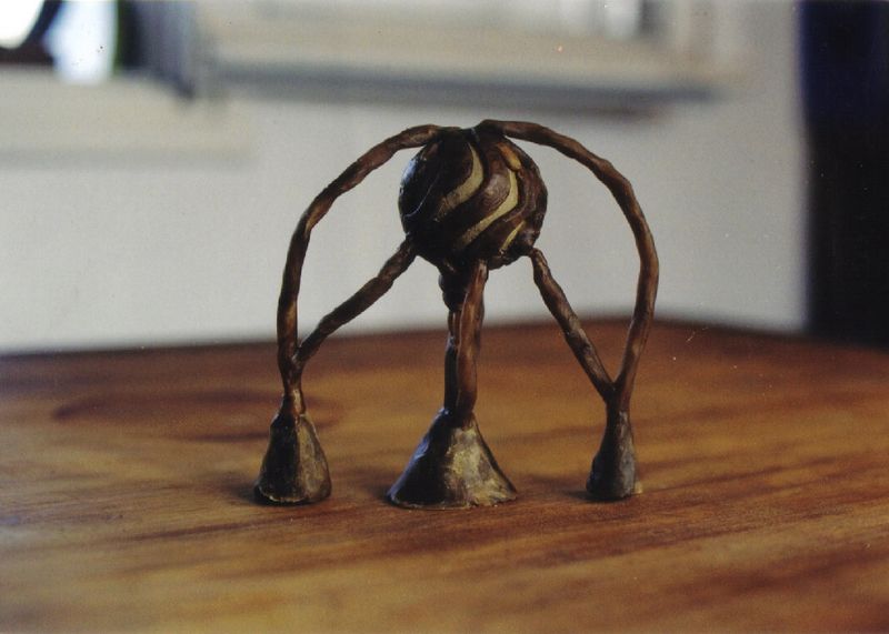

Rien n'empêche de mettre un 'tit égout en haut (en bas) de la tête
Sa va-t-y mieux comme sa ?
et les events? Natur811

Dans le cas de ta cire il faut tenir compte de plusieurs facteurs et pour faire simple je conseillerai ceci: tu fais partir du dessous de la tête un "pommeau de canne" qui remonte jusqu'en haut de ta pièce en frôlant les mains d'où tu fais partir une petite tige de même diamètre que la canne et que tu soudes dessus. Le petit bout de cire qui vient des mains doit être penché vers le haut pour que le bronze ne passe pas par là durant la coulée.
Pour terminer il faut que ton évent ait un diamètre réduit d'au moins un tiers voir la moitié par rapport à ton alimentation.
et les events? 32300650
Ici c'est très exagéré, mais ça marche surement très bien.
