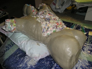

| [img] [img][img] [/img] [img] [/img][img] [/img] Alors, là, je prend des risques! Si ça se trouve, tout ça va se casser à la première manipulation...pas grave, c'est ma première et je suis prête à recommencer s'il le faut. La première étape était donc la structure en grillage et le remplissage de papier journal. Deuxième étape, j'ai fait une couche de mortier d'accroche, pas très épaisse, recto et verso. Ensuite, deuxième couche de mortier, plus épaisse, et façonnage des reliefs en incorporant du papier mâché (uniquement papier trempé, mais sans colle) au mortier, côté recto...là, je me suis régalée! Le verso attendra quelques heures, voire deux ou trois jours...ou plus? Quand je pourrai la retourner sans trop de risques. Suite au prochain numéro... | |

| Effectivement, c'est du boulot! C'est donc le dessin qui se concretise! | |

| Pour un premier essai, c'est bien, c'est même très bien. Ton papier à l'intérieur, il est humide, quand tu façonnes ton mortier? | |

| Parceque j'ai peur que ton papier aspire l'eau de ton mortier et que ce dernier sèche trop vite et ne se fissure. en ce moment il doit durcir. | |
agremuse Super Très Grand Maître
Nombre de messages : 608 Age : 55 Date d'inscription : 14/05/2006
| Sujet: Re: sculpture mortier Mar 27 Fév 2007 - 0:03 | |
| pour pas qu'il ne tire trop vite(craquellements) as tu pensé à le fibrer? | |

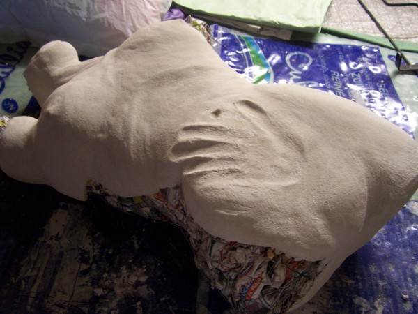

| le verso...prochaine étape, dernière couche en mortier fin blanc. [img] [/img][img] [/img] | |
Wanda l'éternelle apprentie
Nombre de messages : 6641 Age : 58 Localisation : Oise Date d'inscription : 12/09/2006
| Sujet: Re: sculpture mortier Dim 11 Mar 2007 - 16:18 | |
| le mortier fin et blanc est fait, ensuite, il faudra poncer un peu, puis attaquer la coupe du grillage en trop.... [img] [/img][img] [/img][img] [/img] | |

| ça se présente bien ! bon courage pour la coupe du grillage | |
