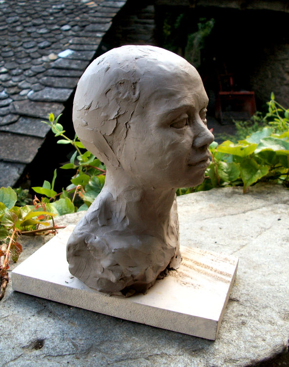

Puisque les présentations sont faites,voilà : j'ai troqué mes copeaux de bois pour patouiller un peu la terre.
Je vous soumet mon premier modelage, un buste, qui n'est qu'une ébauche pour l'instant. D'autant plus que je suis en rade de terre ! J'en avais pas beaucoup et j'ai mal évalué la quantité nécessaire. les épaules, cheveux et oreilles attendront que j'aille en ville.
Comme j'ai encore du mal à trouver les volumes sur le bois, j'espère que ça me sera profitable, et je n'exclue pas de recommencer, car l'argile est bien agréable à travailler.
Néophyte en modelage, si vous avez des conseils, je les accueillerai de bon cœur !

bonjour a toi,t'en aurais une de face de photo?

ok attendons demain alors,mais vue d’œil c'est bien partie.
