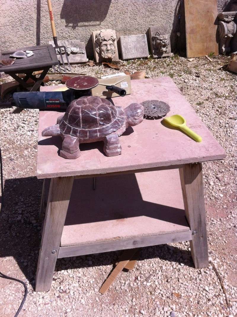

MessageSujet: Une tortue.   Jeu 6 Juin 2013 - 12:15
Cette pierre est une vraie merde.
Je n'ai me pas être vulgaire et parler mal des pierres m'enfin...
Je ne me souviens pas de son nom, le mot qui me revient en tête c'est mirabelle mais ça ne doit pas être ça d'ailleurs si quelqu'un qui connaît bien les pierres peut confirmer ou pas ( au hasard carzo, smiley qui siffle l'air de rien )
Elle m'a été donnée gentiment par un sculpteur de Caunes Minervois, quand j'y étais allé pour récupérer du marbre.
Elle ne se taille qu'à la disqueuse, pire que le marbre de Caune, elle s'effrite presque comme de l'ardoise.
Peut être extraite d'un mauvais gisement.
Bref, jusqu'ici presque tout a été fait à la disqueuse et j'aimerais bien évider les parties entre tête et pattes, pour créer de bons noirs, comme sur une tortue quoi.
J'ai essayé à la perceuse + mêche béton, mais quenini. J'ai acheté des mêches béton renforcées, de meilleure qualité que celles que j'avais et quenini aussi.
Je pense acheter une mêche en tungstène.
Je peux pas y aller au pétard pneumatique car ma pierre va se déliter, c'est certain.
Voilà, c'est en cours.
N'hésitez pas pour les remarques. Elle est un peu stylisée comme bous le voyez, notamment les pattes ( encore trop grosses ? )
Ah : j'oubliais, la poussière sur ma peau sent un peu la même odeur que la fumée de barbecue.

MessageSujet: Re: Une tortue.   Jeu 6 Juin 2013 - 12:24
Elle a un côté panzer, ta tortue! Manque plus que la pointe sur la carapace pour faire le casque à pointe!
Allez chiche... un petit détournement humoristique sans trop travailler les détails! hihihi

MessageSujet: Re: Une tortue.   Jeu 6 Juin 2013 - 14:21
Moi je l'aime bien ta tortue avec son côté carré (la tête est très sympa) et sa belle carapace (comme quoi les pierres de merde c'est joli quand même ;-)).
Peut être mieux définir les rencontres entre le ventre, les pattes et la tête...
Pour ce qui est de la grosseur des pattes, je trouve que ça lui donne un côté terrestre, lourd et lent qui lui va bien...

MessageSujet: Re: Une tortue.   Jeu 6 Juin 2013 - 15:20
tête et pattes à affiner et arrondir , la carapace a déjà de la gueule thumright

MessageSujet: Re: Une tortue.   Jeu 6 Juin 2013 - 19:17
Très décorative cette tortue tout de même. thumleft
MessageSujet: Re: Une tortue.   Jeu 6 Juin 2013 - 19:31
salut Arnaud et bonjour à toutes et tous,
c'est bien du Caunes-Minervois,
C'est du déchet que l'on trouve entre les bons bancs de marbre rouge, c'est une malformation de la pierre due la plupart du temps à une mauvaise phase lors de la cristallisation, le refroidissement trop rapide en serait la conséquence.
Il a une couleur chocolat, très dur puisque feuilleté et se désagrège assez vite , s'il y en a un qui craint le gel c'est bien lui, quand on le travaille sous l'eau ça va, à sec il a la particularité de faire beaucoup de poussière qui s'infiltre partout et surtout dans les machines électriques, c'est un destructeur de roulement de disqueuses., un échauffeur de disque diamant.
Il a aussi la particularité d' avoir des trous très profonds qui sont remplis d'une espèce d'argile imprégné de sa couleur.
En un mot Arnaud c'est pas le meilleur et je l'ai pourtant travaillé comme toi mais dans des formes plus simples et sans détail.

MessageSujet: Re: Une tortue.   Jeu 6 Juin 2013 - 21:48
autrement dit Arnaud , n'y passe pas trop de temps , plus tu va tailler , plus tu va t’agacer menu menu sourire

MessageSujet: Re: Une tortue.   Jeu 6 Juin 2013 - 21:57
Pour changer de la disqueuse, peut-être passer à la Dremel ... Avec des outils rotatifs cela t'ouvrirai d'autres horizons pour le travail.
MessageSujet: Re: Une tortue.   Jeu 6 Juin 2013 - 23:11
Même les mini perceuses n'y changeront rien, sinon de chauffer la tige et de faire sauter la meule qui est au bout.
Pour les trous, tu essayes d'enlever le maximum de "poudre" qui les colmate, tu prends de la résine ( granidur de pref.) et tu la mélanges avec la poudre jusqu'à saturation. Tu colmates ton trou avec cette préparation. ( en mettre plus qu'il n'en faut)
Quelques minutes après la prise tu pourras poncer jusqu'au 240, attends tout de même 24 h pour monter en grain plus fin ( polymérisation) ensuite tu polis , il n'y paraitra rien . Et je te garantis un polis fabuleux sur cette pierre ( à la brique blanche et au feutre bien sûr)

MessageSujet: Re: Une tortue.   Ven 7 Juin 2013 - 8:24
@rnaud, si tu suis le conseil de carzo pour colmater les parties abîmées de la pierre, pourras tu poster des commentaires et une photo du résultat?
J'avoue que les réparations me fichent toujours la trouille, du coup quand je rencontre un problème je fais avec... Mais j'aimerais bien avoir une alternative et pour ça il faut que je n'aie plus peur de tout abîmer par ma méconnaissance...

MessageSujet: Re: Une tortue.   Ven 7 Juin 2013 - 9:00
Pour affiner les formes il existe de mini disques diamant pour Dremel ou outil du même genre. C'est trés long parce qu'il ne faut pas faire tourner le disque trop vite mais on y arrive pour toutes sortes de pierres y compris les plus dures. A mon avis (mais c'est toi l'artiste) tu peux compenser le côté "char d'assaut" et statique de la tortue en marquant bien les détails (rides sur les pattes, la queue, détails fins sur la tête) et en essayant, si tu as assez de pierre pour le faire, de la rendre "vivante" : en orientant par exemple la tête à droite ou à gauche ou en donnant l'impression qu'elle nous regarde. Il suffit de taper tortue sur google/image et tu vas avoir des photos de tortues dans toutes les positions sourire
MessageSujet: Re: Une tortue.   Ven 7 Juin 2013 - 9:58
Cette tortue fait parler. sourire
Merci à tous déjà.
Alors, là j'ai poncé jusqu'au 240 ( hier ) et effectivement, le poli est magnifique, la couleur...c'est ce que j'ai vu de plus beau à ce jour en marbre poli, parmi ce qui m'est passé dans les mains ( bon, j'en ai pas vu des masses non plus, mais par rapport à du Caune, du Carrare et de la serpentine du Zimbabwé ) la couleur est profonde et intense idiot, lie de vin je dirais.
Pour ce qui est de la répa, merci carzo. J'espère que le granidur on le trouve en petite quantité, facilement et qu'il se conserve. Et je vais tenter l'expérience, c'est vrai que cette "terre" n'est pas jolie et puis si cela t'intéresse brune alors raison de plus.
Pour ce qui est des outils dremel, je vais voir ce que j'ai. J'ai des petites fraises diamant de mauvaise qualité qui ne m'ont pas donné satisfaction jusqu'ici.
Celle là carzo ? http://www.tds-outillage.fr/colle-resine-polyester/colle-resine-polyester-liquide

Bon, ça avance, doucement mais sûrement. Normal pour une tortue me direz vous.
Un morceau qui s'est décollé.
Pas tout seul Je l'ai aidé. Il y avait une fissure et ça sonnait creux en dessous alors je l'ai fait sauté.
Je ne sais pas pourquoi ça a moins bien collé, la température ? J'ai pourtant fait attention que la pierre ne soit pas trop chaude. Peut être trop de durcisseur. Ils disent entre 3 et 4 % sur la boîte, mais pas plus de 4 %. Ils sont malins, comment je fais pour savoir quel pourcentage j'en met ? Il faudrait une balance qui pèse au micro gramme.
Brune
Féminin Nombre de messages : 226
Localisation : Paris
MessageSujet: Re: Une tortue.   Mer 26 Juin 2013 - 16:22
@arnaud, ce qui a cassé c'est un bout de ce que tu as recollé? Mais tu dis que ça sonnait creux en dessous... Je suis perdue...
http://brunesomogyi.com
MessageSujet: Re: Une tortue.   Mer 26 Juin 2013 - 17:36
Pas grave cet eclat. Tu peux meuler l'ecaille pour modifier sa forme.
MessageSujet: Re: Une tortue.   Mer 26 Juin 2013 - 19:16
Et en faire un collier ?sourire
Brune : oui c'est un bout de ce que j'ai recollé et ça sonnait creux parce que ça n'avait pas bien collé à la pierre et qu'il y avait de l'air.
En fait la colle liquide à bien pris, elle s'est solidifié mais une partie n'avait pas accroché à la pierre.
MessageSujet: Re: Une tortue.   Dim 1 Sep 2013 - 9:14
Ma tortue a perdu une patte et j'arrête définitivement le projet.
J'avais déjà dû recoller à plusieurs reprises en raison d'une pierre qui se délitait outre mesure => un déplacement indélicat sur le chantier ( plan de travail ) et un morceau cassait...
Donc voilà, elle traîne parmi les pierres, chez moi, estropiée et le reportage de la réparation à la colle acrylique que je devais faire est en suspens.
