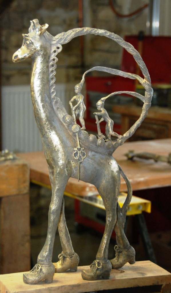

bonsoir
coulée du 6 avril , 200 kg , 40 kg d'évents , d'entonnoir ; et depuis , six kilos de poussiére de bronze .... hihihi tout ceci sans compté deux moules des invités ...
voici les bronzes , avant finition , et patines , y a encore des heures de boulot ....
attrape nuages
transsibérien :
naiade , le volume du crane sera en verre , semaine prochaine , les poissons dedans sourire
passage clouté
l'institutrice :
le redoutable
le poulailler
grue parisienne
elixir
le canapé
bon , faut un peu d'indulgence , il manque des trucs que je ne rajoute qu' aprés patine , les yeux , le verre , enfin toute chose qui craint acide ou chaleur ..... sourire

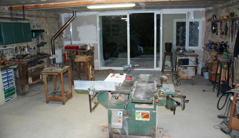

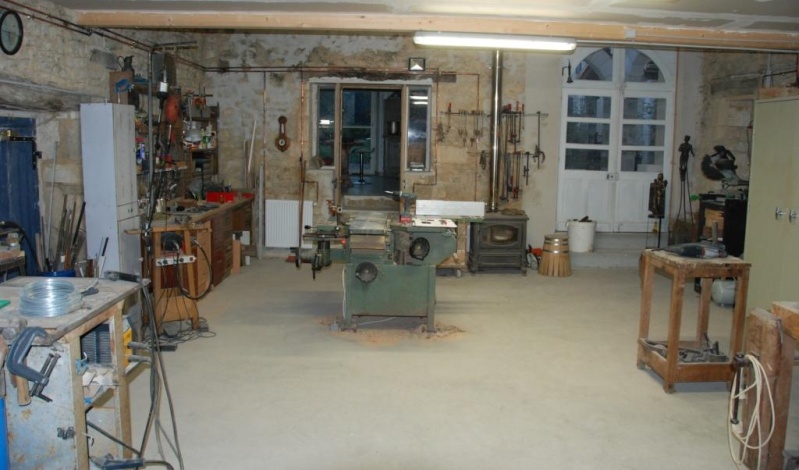

bonsoir
après extension de mon atelier , je continue ... dans des conditions optimales pour le bronze .....

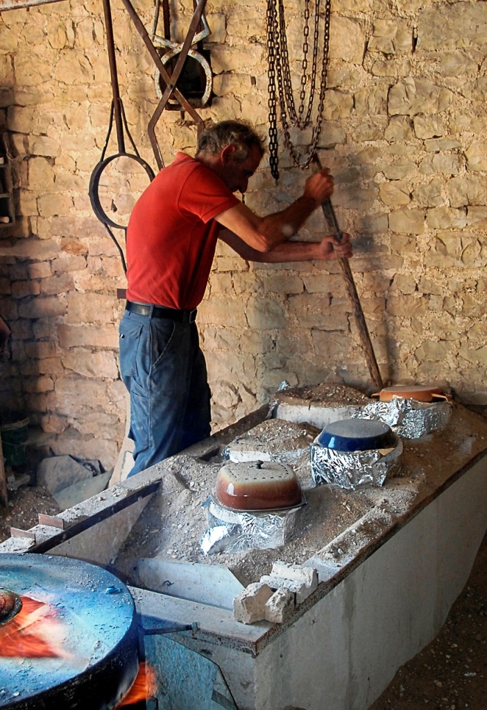

le creuset 60 pts
le four de fusion
un four raku qui sert pour préchauffer le bronze
la fosse , les moules sont enfoncer dans le sable
on tasse autour , pdt ce temps on charge le creuset , qd c'est plein , on ajoute un peu d'étain , et de phosphure de cuivre , on touille avec un truc en fer préchauffé ....
et la happe vient saisir le tout ( 75 kg à 1200 °)
qd le creuset est dans la civiére , écrémage
et c'est partit ..... silence .....
à suivre
Masculin Nombre de messages : 6684
MessageSujet: Re: les derniéres de marco , suite    Dim 16 Nov 2014 - 21:30
qd y a plus de moules , on vide le reste dans la lingotière
puis décrassage

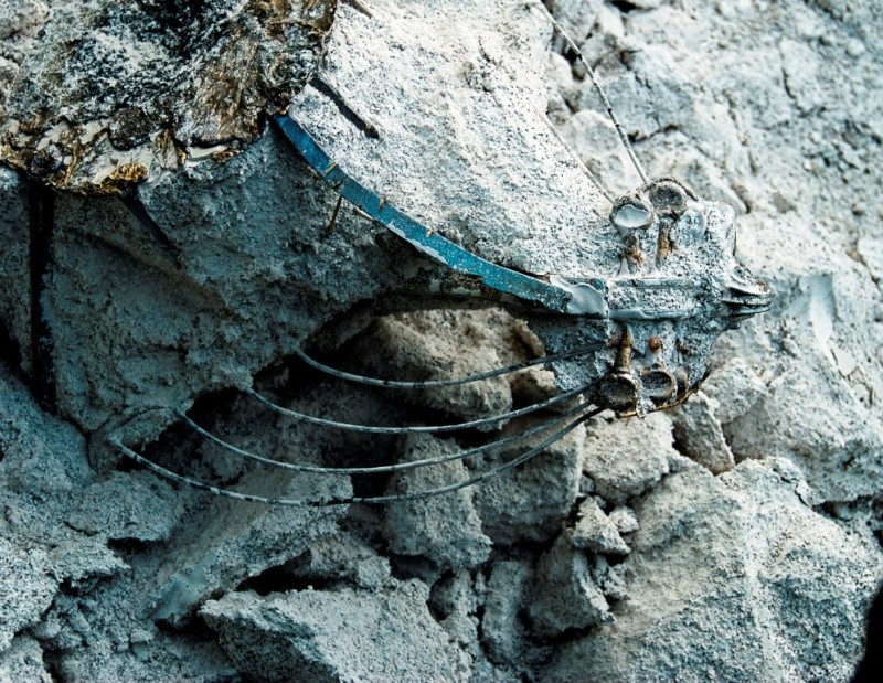

et ouf ....on sort les moules ....
ca en fait du plâtre à casser
ca commence à la hache
le bronze apparait ( raie violon)
puis à la percussion douce
un coup de karcher , et tout ce qui était en cire est en bronze
à suivre

je rajouterai que je t'envie Marco pour ton atelier qui semble extrêmement bien équipé ,rien qu'en comptant déjà le nombre de tourets et autres ustensiles,et on ne voit pas tout mais on imagine surtout toi qui utilises tant de matières premières
tu as aussi a ton actif plusieurs métiers d'art là,car pour partir d'une matière et arrivé a une sculpture bronze il y a un sacré paquet de techniques a dominer et çà aussi c'est a prendre en considération dans le résultat final

j' ai pris trois mois cet été pour construire mon atelier , entre les granges , l'atelier modelage , et la fonderie ....
J'ai enfin plein de lumiére , et pas d'humidité ......
il est au centre du dispositif , tout communique , à droite , platre moule et décirage
à gauche réserve bois , au fond salles modelage et expo.... à côté dehors  fonderie sourire  quel boulot , mais quel bonheur ......

bon puisque j'en suis au polissage avant sablage et patine  ....
ballade sur le nil (dent d'hyppo..... sourire )
détail
la raie violon
celle là attendent la finition
automne (ciselure des yeux à faire)
girafe du nord
url=http://www.servimg.com/view/14068565/991][/url]
jardin d'enfants
url=http://www.servimg.com/view/14068565/992][/url]
la chasse aux étoiles
url=http://www.servimg.com/view/14068565/993][/url]
hyppocampe (quasi brut de fonte )
url=http://www.servimg.com/view/14068565/994][/url]
cométe et derriére A380
url=http://www.servimg.com/view/14068565/995][/url]
y en a d'autres , photos demain sourire
