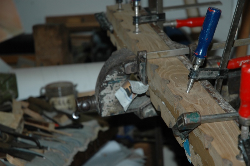

ceci est le corps du juge, ce sont des ceintures de bois corroyées(du chêne et un peu de hêtre)assemblées et collées les uneaprès les autres afin que sont corps soit creux
[img]url=https://servimg.com/view/10038738/21]histoire du juge 010[/url][/img]
voici mes esclaves, sans eux, je ne pourrais finir ce juge pour dans un mois et dix jours!
[img]histoire du juge 3
Voici Jade, qui est en stage, elle sculpte le doigt du juge.
Voici Jérémie, il fait pareil, il tient une "wastringue"
[img][url=https://servimg.com/view/10038738/23]histoire du juge 012[/img][img]histoire du juge 014[/img]
histoire du juge Empty
MessageSujet: Re: histoire du juge   histoire du juge EmptyDim 18 Fév 2007 - 0:40
Des esclaves heureux et souriants!
Cet assemblage de bois n'est que la "colonne" et tu fais des ajouts pour dessiner le corps?

MessageSujet: Re: histoire du juge   histoire du juge EmptyDim 18 Fév 2007 - 1:05
On dirait pas un bout de platane à droite, rose et ondé à souhait ?
Beau projet en tous cas
MessageSujet: Re: histoire du juge   histoire du juge EmptyDim 18 Fév 2007 - 1:13
c'est du hêtre!
il est beau hein?

MessageSujet: Re: histoire du juge   histoire du juge EmptyDim 18 Fév 2007 - 1:17
Ouai, pas mal super
Je ne construis pas du tout mes préformes comme moi, mais ta méthode est cohérente

Loudolle je me fais un peu de soucis ! Tu as prévu quoi comme assemblage pour le coude, ça me semble être le point faible, car bien que tu vides le corps, en chêne il va peser son poids.
MessageSujet: Re: histoire du juge   histoire du juge EmptyLun 19 Fév 2007 - 21:56
double tenons chevillés, avec assemblages en equerre sur le dessus du coude, les jambes aussi sont creuses
bon, je fais le cake, mais j'ai peur, moi aussi
si ça tient pas, structure en métal
MessageSujet: Re: histoire du juge   histoire du juge EmptyLun 19 Fév 2007 - 22:04
oui loulou c'est du beau boulot que t'as en projet.
J'ai hate de voir le résultat.
Mais comment va tu gérer le centre de gravité de cet ensemble par rapport à son plan de sustentation ?
MessageSujet: Re: histoire du juge   histoire du juge EmptyLun 19 Fév 2007 - 22:07
la base est un triangle équilatéral
les croquis sont faux
replace tout par rapport au centre du triangle
les fesses correspondent a ce centre
le défaut, Lionel l'a noté, c'est le coude, il se prend tout!
l'idéal aurait été que le bras soit droit
mais j'aime les défis
c'est une contrepèterie ?
en tout cas, faudra éviter de le laisser trop au vent, heureusement que lou Mistrau ne boufa qu'en Prouvenço !
MessageSujet: Re: histoire du juge   histoire du juge EmptyLun 19 Fév 2007 - 22:10
J'y crois moyen au creux dans ce cas là, tu risques de manquer d'épaisseur pour faire de vraies rondeurs.
Pour ma part j'aurais assemblé tout en massif, avec des entures aux articulations, et des plans de joints collés au papier journal, dissociés après ébauche (pour évidement avec calibrage d'épaisseur), puis recollés définitivement avant les états de surface.
C'est plus de boulot, mais tu as l'assurance de respecter ton idée, là tu t'expose à un rendu un peu "cubiste".
MessageSujet: Re: histoire du juge   histoire du juge EmptyLun 19 Fév 2007 - 22:16
béhé non, il sera bien rond, j'ai prévu les masse, t'inquiète, ta solution est bonne, mais j'ai effectivement pas le temps
mais ça ne me fait pas peur, pour le vide,il y a moultes croquis et moultes épures, j'ai l'habitude
non, ma trouille, Lionel l'a decelée
j'essaie le corps sur le bras vendredi ou samedi
MessageSujet: Re: histoire du juge   histoire du juge EmptyLun 19 Fév 2007 - 22:17
Fg c'est quoi des "entures" svp
"le défaut, Lionel l'a noté, c'est le coude, il se prend tout!"
faudrait que t'aie une branche qui présente cette forme naturellement. là ce serait balaise !
MessageSujet: Re: histoire du juge   histoire du juge EmptyLun 19 Fév 2007 - 22:18
fais nous un reportage photos !!
