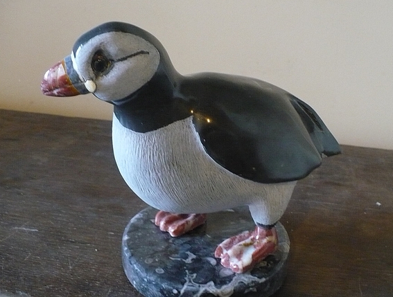

sculpture d'un oiseau en marbre noir:
La pierre :
Marbre noir des Pyrénées
après le dégrossit de la pierre, retour dans l'atelier.
Au passage JJ, tu vois la brique de polissage sur la droite au dessus des pièces qui serviront à l'oiseau. Pour polir, il suffit de mettre un feutre au bout de ta mini perceuse et de le faire tourner sur ta brique ( attention bien régler la vitesse).lorsque ton feutre est imprégné tu le passes sur ta pièce préalablement poncée ( pour que le brillant se fasse il faut que ton ponçage soit parfait) Seules les pierres dures peuvent être polies brillantes.
vous remarquez que la tête est coupée au niveau du bec, vous verrez pourquoi par la suite.
L'emplacement des yeux vient de se faire.

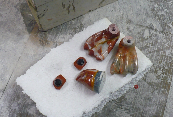

Maintenant je vais lui vider la tête, tout en laissant une partie devant qui me servira à fixer le bec. Le creusement est fait avec des fraises ( atelier la Trouvaille)
je creuse jusqu'aux yeux de façon à libérer les orbites, en plus à l'intérieur je vais creuser aussi une rainure avec un fraise en haut et en bas autour des orbites en ligne droite qui me servira de glissière pour passer une pièce très importante.
Là on voit mieux, l'assise du bec est prête aussi, les orbites sont bien creuses.
Bien sûr il faut préparer les pattes, perçage de diamètre 3 mm
Voici les pièces détachées:
les plaquettes rouges et le point noir collé dessus , ce sont les yeux en marbre rouge de Caunes-Minervois et noir des Pyrénées
le bec est fait en Carrare, rouge de Caunes-Minervois, quartz bleu et jaune de Sienne.
Les pattes sont en rouge de Caunes et percées sur toute leur longueur en 3mm. Ceci pour faire passer une tige laiton qui sera fichée dans le corps de l'oiseau en passant par la patte et enfin fixée dans le socle. Une fois polies, je m'aperçoit que les pattes ne sont pas de la même couleur, j'en retaille une autre plus conforme.
Le voilà fini, mais auparavant j'ai fait glisser les petites plaques des yeux par l'intérieur de la tête, mis le bec en place, fixé les pattes, fait un socle en gris d'Arrudy et surtout j'ai griffé le marbre noir poli pour qu'il devienne blanc ( sans rajout chimique) sans oublier les petites plaques en jaune de Sienne à la commissure du bec.
[/url
C'est donc un macareux

MessageSujet: Re: Mes animaux (Carzo)   Lun 20 Fév 2017 - 10:41
le voilà après trois polissages.
Masculin Nombre de messages : 5062
MessageSujet: Re: Mes animaux (Carzo)   Lun 20 Fév 2017 - 14:03
super beau ! il a une bonne  bouille et le poli est particulièrement réussi
un bien bel ouvrage ! bravo
quelle taille fait il ?
MessageSujet: Re: Mes animaux (Carzo)   Lun 20 Fév 2017 - 15:05
Ponçage jusqu'au 1200 après cela ne sert à rien .
Il fait 25 cm de long
